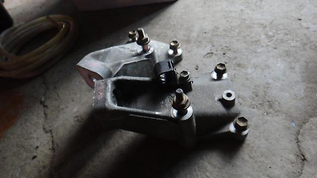

Подниму.

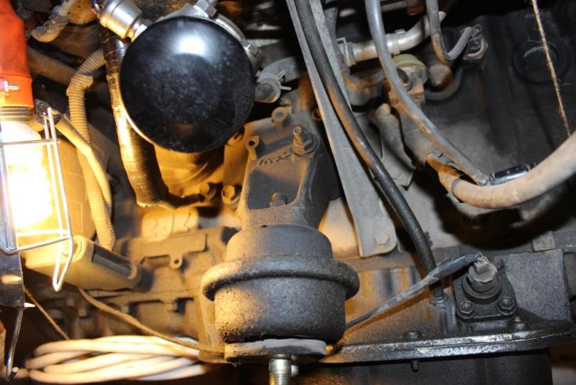

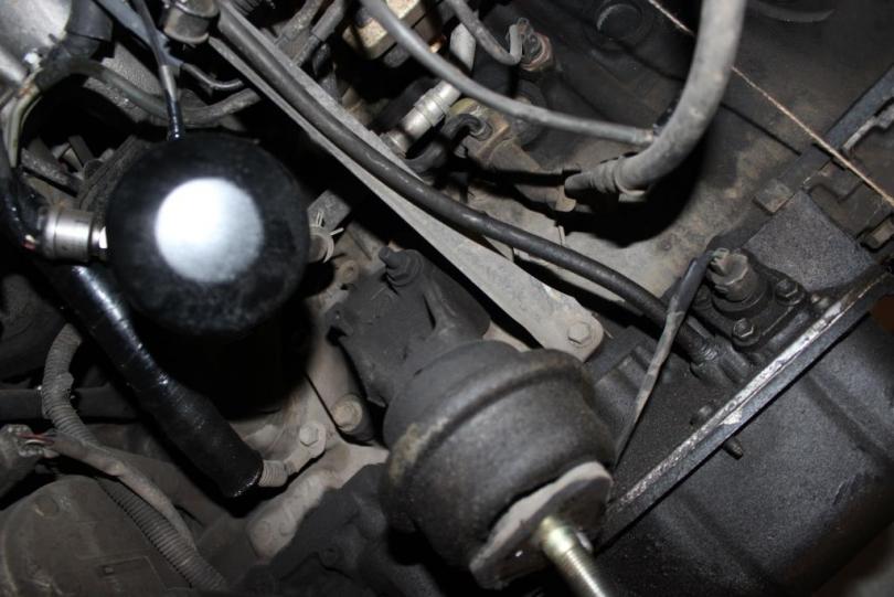

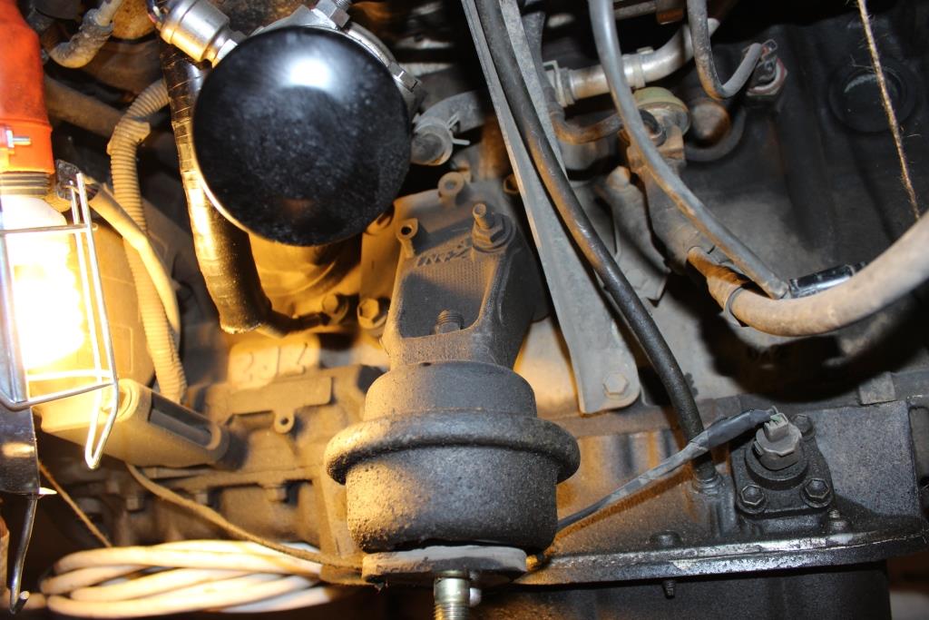

Помогите разобраться.
Подскажите, на каких фото ниже лапы от машины до 04.1995, а на каких после? Или опоры одинаковые, но тогда с какого периода эти опоры?
Опоры № 1.
Опоры № 2.
сообщение 5.3.2014, 17:58
№2 - с 05.1995 и далее.
Что за №1 - х.з., надо мерить, но вроде тоже длинные. До 05.1995 опоры были короткие, а подушки длинные.

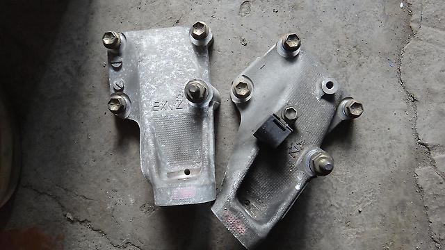

RaDmit
сообщение 5.3.2014, 18:11
Сообщений: 461
Регистрация: 21.6.2011
Из: Чита
Пользователь №: 6 068
Авто:'95 JZA80 2JZ-GTE 6MT

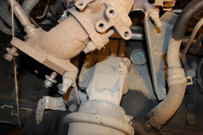

Sub, да Женя, № 1 тоже похоже что с 04.1995, вот нашел как выглядет опора до 04.1995, совсем иначе:
сообщение 5.3.2014, 19:13
Так в посту №9 одинаковые лапы) Если что такие же стоят на Соарере 30. У меня такие в гараже валяются - от турбо мотора моего
