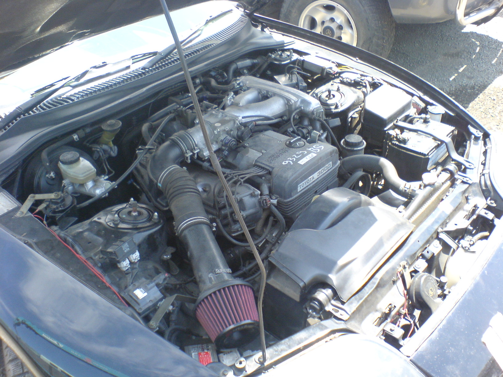

А еще вопросик кстати.
Хорош ли нулевик Apexi воздушный для наших дорог?
Или лучше все-таки стандартный.
Фото во вложении.
Кстати у меня пятиступная механика.

Нулевик любой плох для нас.
Толку с него мало (особенно на атмо), а вот мотор засирает сильно. Если есть возможность - поставь штатный короб и штатный фильтр.
сообщение 16.6.2008, 11:13
не ставь нулевик, а то будешь неприятно удивлен потом
правильно говорят ! убери и ставь стандарт !
сообщение 16.6.2008, 14:37
ну а про то чтобы нулевик нет смысла ставить на атмо, не стоит даже говорить

Соберешься ставить штат - с удовольствием отберу у тебя этот)

Столько ответов но никто не сказал по какой причине тем более на атмо такой нулевик хуже стандартного.
Единственное что мотор засирает, только как и чем?
Спасибо за ответы.
сообщение 17.6.2008, 0:37
Он просто пропускает больше мелокй пыли,а толку от него вообще нет на стоке (да еще и на стоке атмо) никакого.Соответсвенно он только засоряет мотор и всё.

Просто засирает двигу, что не есть гут, особенно по нашим дорогам. Где то была ссыла на тест, Хкс гриб самый грязный, мало фильтрует, на первом месте кн и арехи конусы

ну Апекси считался и считается одним из лучших фильтров пониженного сопротивления по соотношению цена/качество (и никакой ерунды он не пропускает в отличии от грибов типа HKS)...Когда у меня был Лексус на 2JZ, ставил я себе как раз этот нулевик, мощи не прибавилось, но на верхах машинке стало легче...если реально заморачиваться - по идее надо шить комп, если стоит фильтр пониженного споротивления....
А фильтр пониженного сопротивления это и есть нулевик? Вот этот мой Апехи?
То есть если машина только что пришла с попонии есть вариант что мой комп прошит под этот фильтр?
А как это можно проверить?
