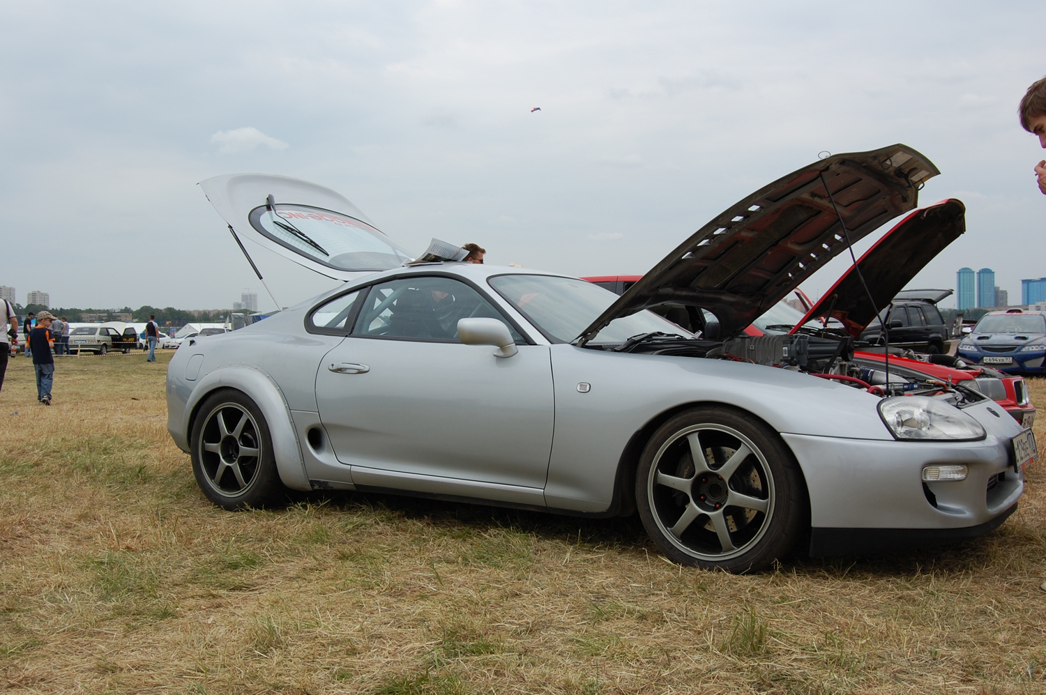

Вообщем сабж.. друган сфоткал, но самое интересное не сфоткал-выпуск. кто знает, у нее только компрессор или турба+ RIPP (чем черт не шутит)

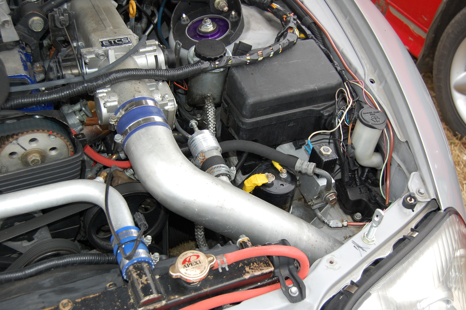

Ну по фотке это турбовый движок.. Впускной коллектор, патрубки, расположение бачка гура, нет ямок на клап крышках.. Итд.. Кароче это турбо с навешанным компрессором.. Последнее время начало входить в моду..

Хотел торже фотки выложить да не успел) точннее не предедали мне их еще. Там стоит и турба и копрессор. Скоро выожу фотки 4-5 штук вроде бы. Ждите)

Вот фотки)

Это если я не ошибаюсь изначально был компрессор Eaton от тоётовского мотора 1UZ-FE V8 4.0 литра.
Очень серьёзный компрессор для такого объёма, но сделано как-то по колхозному. dry.gif
Вообще моё мнение таково: чарджер+турбо оправдывает себя при наличии большой турбины.
Причём привод компрессора должен быть на электро магнитной муфте (как у кондиционера), и работать он должен до момента включения турбины дабы устронить лаг большой улитки.
Очень интересно как сделать пайпинг что бы давление не уходило в не работающий элемент(компрессор/турбина).

А вот всё, увидел хитрый клапан с большим вакуумником с правой стороны на пайпинге, вероятно он перекрывайт компрессор при включении турбины.
