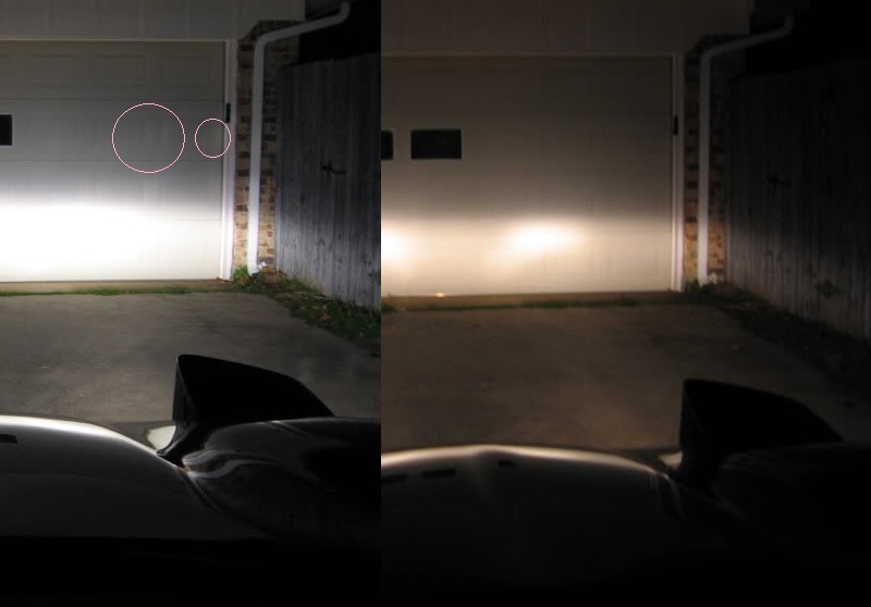

- - Bakki   firefox, спасибо, понял. А фото сравнительных тебе...   6.3.2010, 23:26
- - firefox   Bakki, особо внятных фото не встречал (фотографиру...   7.3.2010, 0:31
- - Bakki   Хм, еще раз спасибо. Разница по крайней мере на фо...   7.3.2010, 1:20
- - firefox   Дело в том, что засветку по таким фотографиям лучш...   7.3.2010, 1:29
- - Bakki   Вот я и удивился засветке ладно, пожалуй стоит по...   7.3.2010, 1:36
