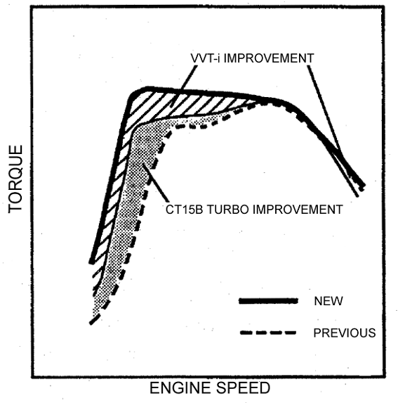

- двигатель VVT-i
плюсы
а) едет снизу: спул раньше, макс момент раньше, отсечка на 7200 (+400 по отношению к non VVT-i) ... имеем диапазон валящих оборотов больше на 1400, а это много
б) более пригоден с точки зрения овощного режима и расхода топлива
в) имеет более пологую кривую момента и как следствии уменьшения вероятности срыва в букс вначале
г) более легкая возможность получить полку момента (и на сингле в том числе) ... тут просьба не писать какой пиковый момент будет на большом сингле - постоянный страх за езду боком, невозможность даже чуть топнуть при езде около 0 и повышенный расход резины, в том числе при переключениях ...
