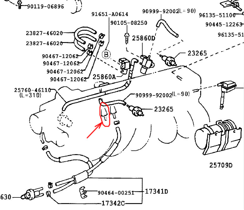

Извините если не нашел тему, в общем недавно купил Аристу 2JZ-GTE, первая моя турбовая машина, в планах многое, но сначала хочу установить датчик давления турбины. почитал куда трубку подключать, которая к сенсору идет, кто куда говорит.. вроде есть где-то заглушенный выход из впускного коллектора, там заглушка вроде, но где это находится, может кто-нить тыкнуть? mellow.gif в фишесах посмотрел только эту трубку (отметил красным) нашел не задействованную, на машине посмотрю только завтра, она в сервисе.. sad.gif датчик сегодня забрал.. заранее благодарю. rolleyes.gif

- - skw   датчики буста и бустконтроллеры подключаются посре...   12.3.2010, 20:34

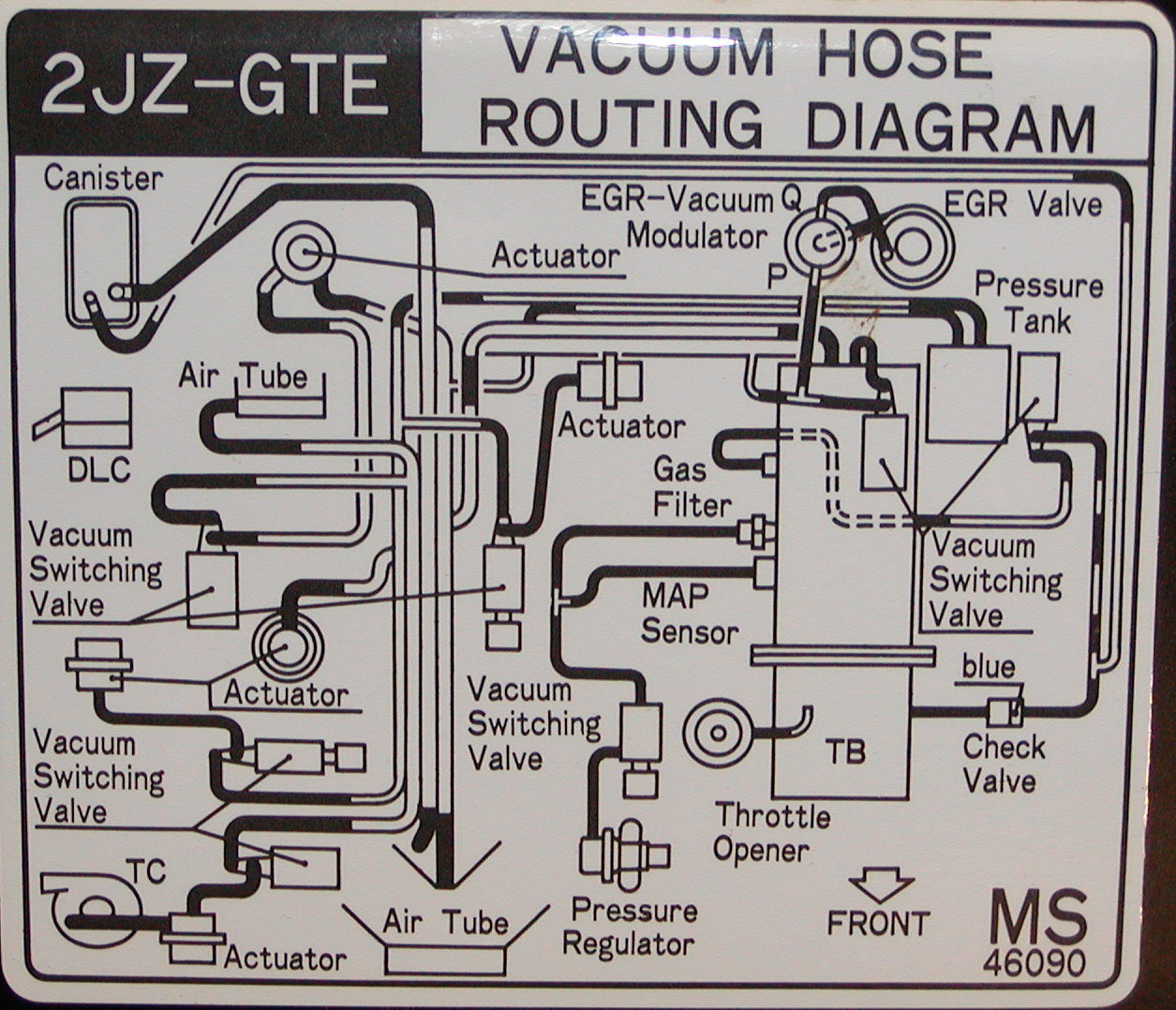

- - Sub   Вот вакуумная диаграмма на Супру 2JZ-GTE без VVT-i...   22.3.2010, 19:15

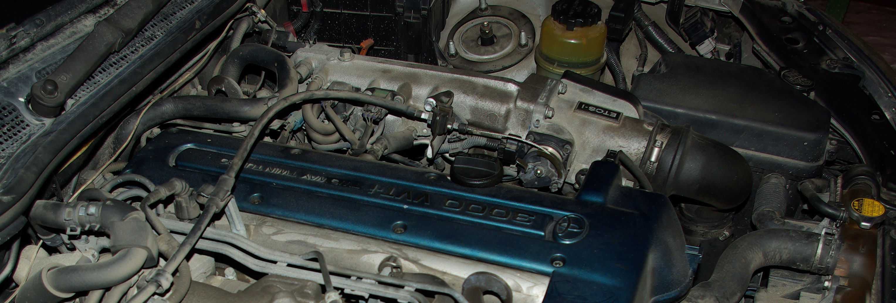

- - dimko   Таблички под капотом, к сожалению не нашел, обыска...   23.3.2010, 4:54
- - Sub   Да, это MAP и есть. На последних фотках, что ты вы...   23.3.2010, 5:15
- - dimko   Sub, благодарю! значит разрезаю вакуумны...   23.3.2010, 5:34

- - Sub   MAP'у ничего не будет, если запитаться из той ...   23.3.2010, 21:20

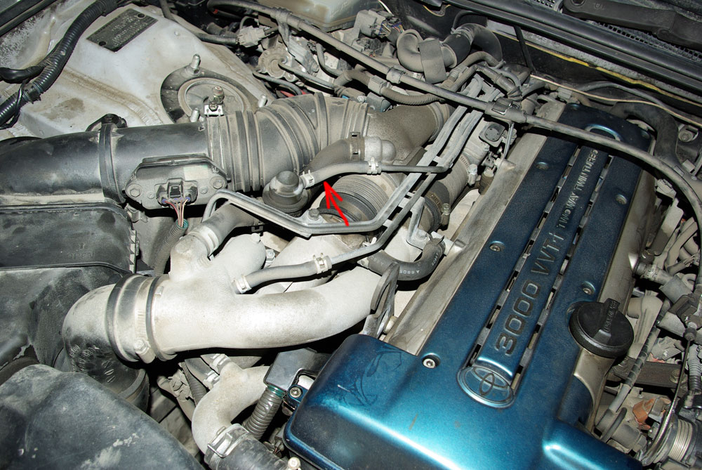

- - visual   dimko Подключай вакуумный шланг от датчика сюда че...   25.4.2010, 4:13
- - dimko   подключать туда где выделено красным? стрелочка? С...   27.4.2010, 17:53
- - visual   Да!   29.4.2010, 11:57
- - dimko   Спасибо все получилось. Хочу внести свою лепту воп...   3.5.2010, 10:18
