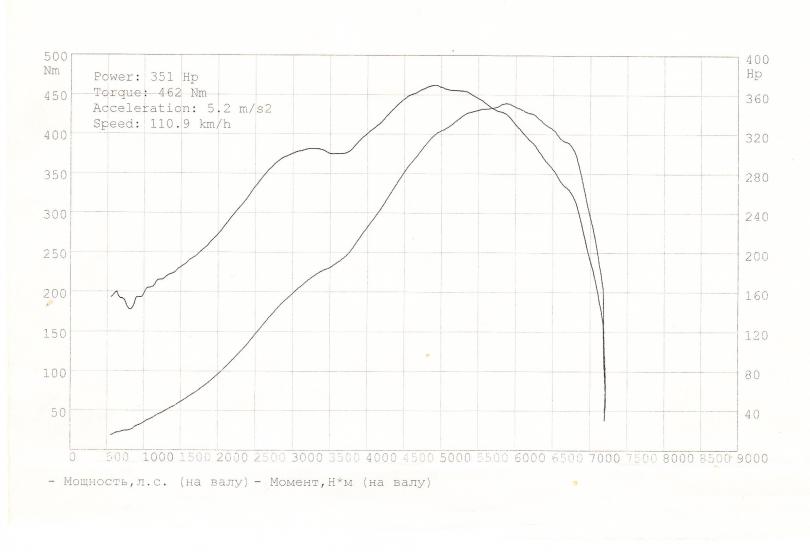

вот кстати результат со стэнда: ![]() ![]() что то мне не очень нравится резкое падение мощности со 150км это нормально? есть у кого результаты замеров на сток улитках? п.с. замер на 3ей передаче У меня есть вот такой, на сток турбо. -------------------- На каждый день Land Cruiser Cygnus “50th Anniversary”

как может на сток турбо быть 350 л.с.?

FView, Легко, фронталка полный выхлоп и давление 1.2кг.

так это не сток уже:)

FView, Речь же шла за сток турбины, вот я и дал график на сток турбинах.
