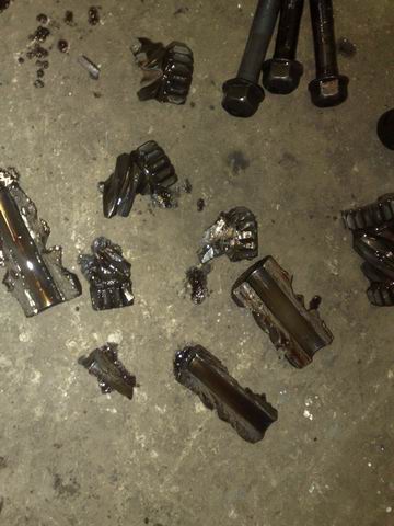

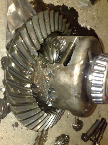

- - 2good4u   Торсен проживёт долго и счастливо? Я Вас умоляю......   10.8.2010, 14:18
- - украина   Нормально парни прогрели резину!   10.8.2010, 14:24
- - jdi   У кого еще разрывало торсен?   10.8.2010, 14:45
- - Sub   2good4u, wheelhop убивает Торсен. При самом прогре...   10.8.2010, 15:02
- - 2good4u   Sub, в принципе да, рвануло в тот момент , когда н...   10.8.2010, 15:37
