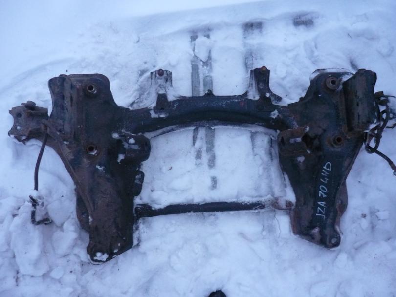

- - Gak-off   он нужен?   23.3.2010, 17:58
- - СУПУРА   если надпись маркером JZA70 соответствует действит...   24.3.2010, 6:34
