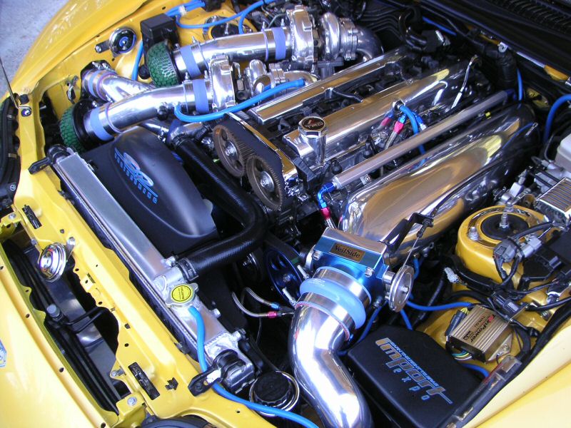

Давно интересовал этот вопрос, пока вчера не увидел вот эту фотографию.
Каким свособом можно отполировать до такого блеска эти патрубки ?

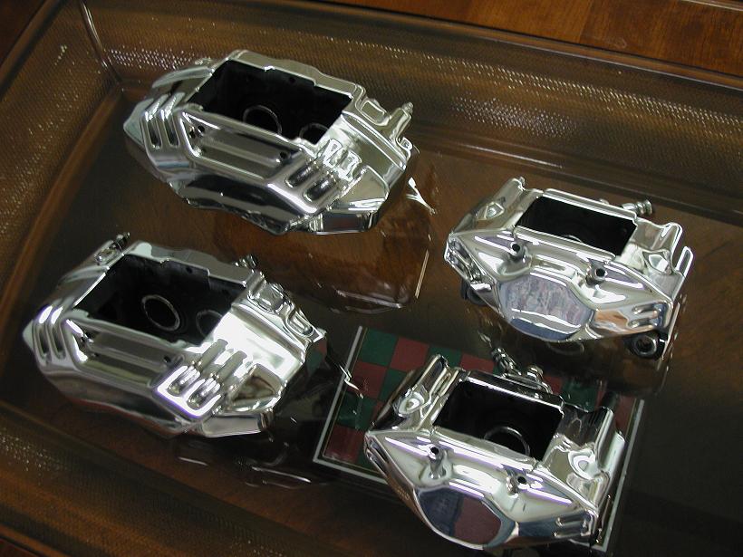

Если хотите профессиональный блеск, и чтоб не мутнел со временем и т.п. ТО ТОЛЬКО это надо делать химической металлизацией.
например как тут:
А если делать ручками, дело тяжелое, во многие места фиг залезешь и со временем мутнеет этот весь блеск.

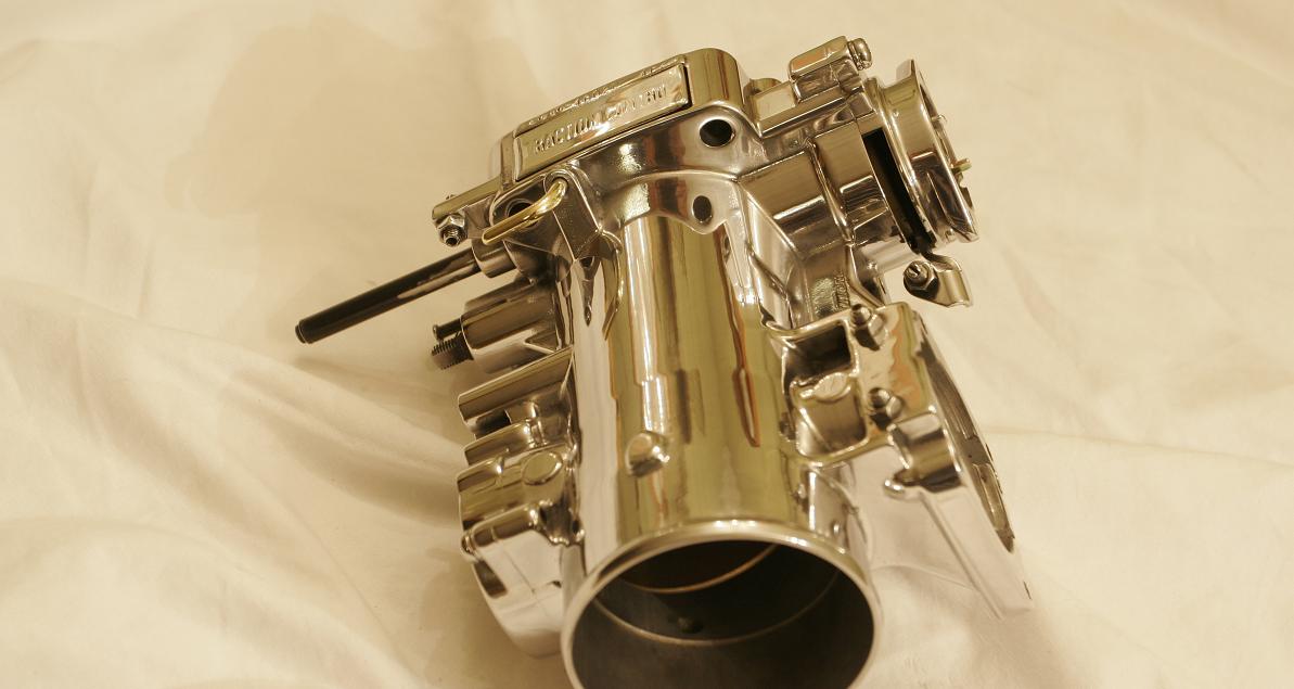

вот, что вышло у меня, к сожалению мутнеет ужееее.
