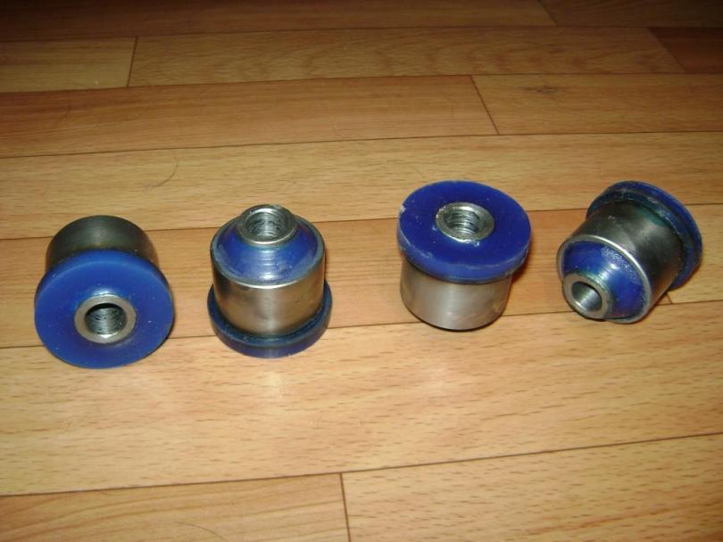

Синие - это полиуретан от Ампируса, взамен стоковых плавающих на задние верхние рычаги. Стоковые выпрессовал, сегодня был в "Автостраде", ничего плавающего от других моделей не подобрали по размеру, просто не стали заморачиваться.
Соклубники, занимающиеся ОЕМ запчастями, помогите подобрать, размеры сегодня вечером выложу.

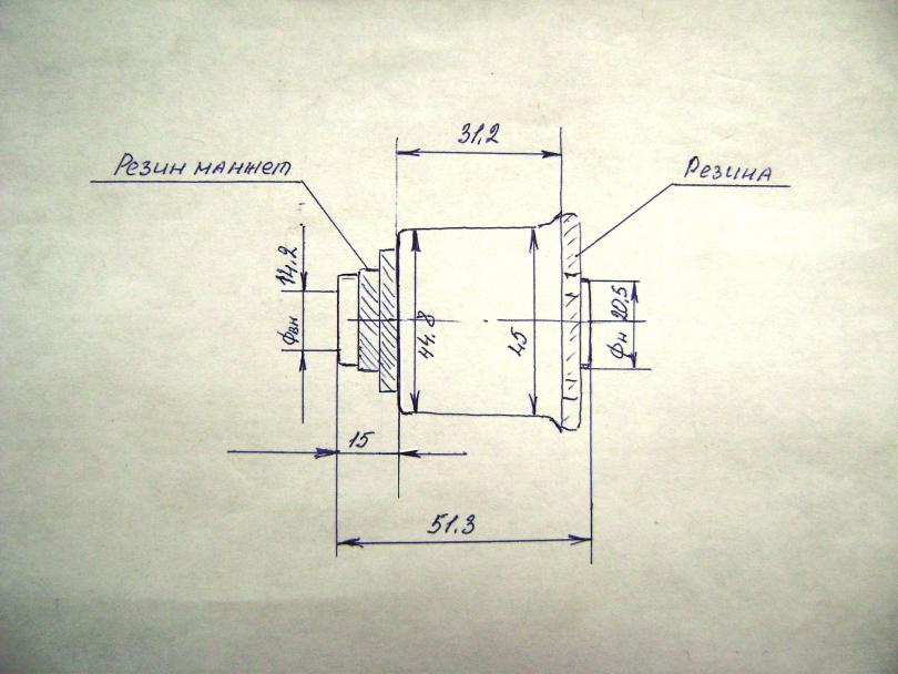

Вот схема с размерами плавающего сайлентблока заднего верхнего рычага (пердний и задний на вид и по размерам одинаковы).
Модераторы, перенесите пожалуйста в соответствующую тему, т.к. это уже не тюнинг. Буду подбирать от других моделей, о результате отпишусь.

а размеры с чего снял? с полиуретана или с оригинала?
кароче если замеры верные . то вот ..... Meyle 016 010 6313 (плавающий от мерседеса). Главное внутр диаметр один в один + шайба на 3мм нужна будет (т.к. в длину чуть короче). а так я полагаю можно брать в работу.

Размер снят с оригиналf, который выпрессовали с рычага.

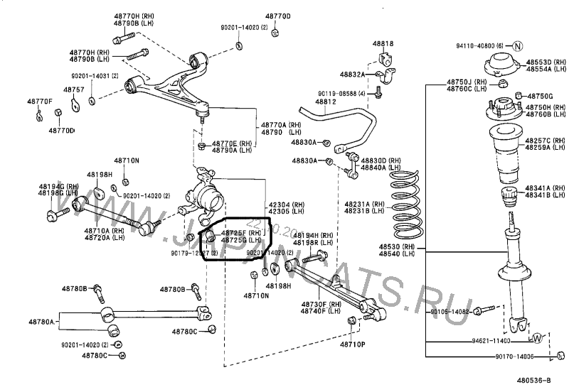

А размеры вот этих сайлентблоков кто нибудь может сказать?Подскажите.Они же не плавающие?
Получается что все кроме верхних задних можно поменять на полиуретан?

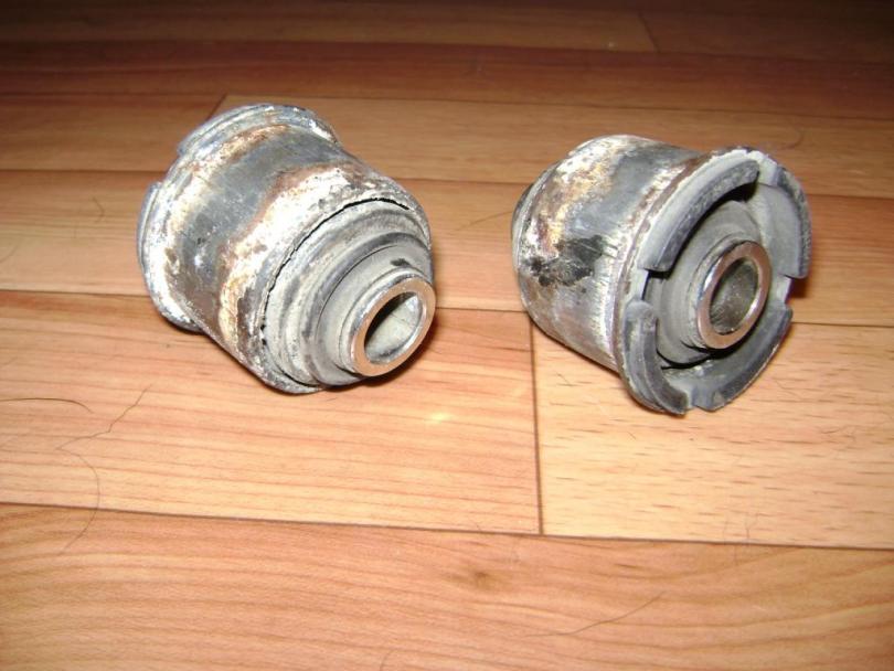

Как раз таки они плавающие-я ставил оригинал-у ампируса есть они тоже(ес-сно они не плавают из полиуретана).
Размеры не скажу-пришлось резать-всё родное прикипевшее было.

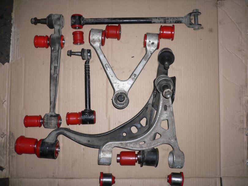

Вот эти сайленты предлагает Ампирус:
А вот этих нет в комплекте:
Кто нибудь знает их размеры чтобы изготовить? Или может померить?
А может всеже плавающие менять нестоит? Ни этот ни верхние?
Либо наоборот все менять надо и все! Не будет эфекта подруливания и все! Как это скажется на управлении и прочих качествах?
