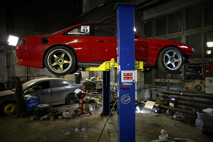

Выезд в сервис
Приехали

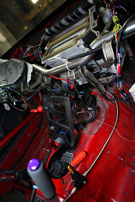

Решил переделать всю электрику путем выкидывания родной ниссановской и создания новой с нуля(так проще).
Начертили с другом вот такую схему:
и начали делать
Полностью переделали проводку мотора(фото позднее)

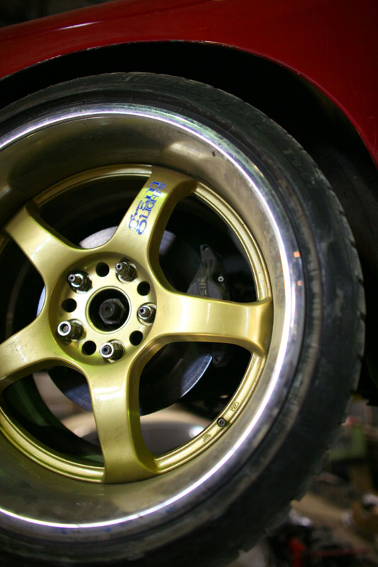

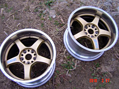

На яхе куплены колеса(спасибо Диме Диррезе)
Будут использоваться совместно с похожими по дизайну 17-ми uras. Все покрашу в один цвет.
куплены тормоза:

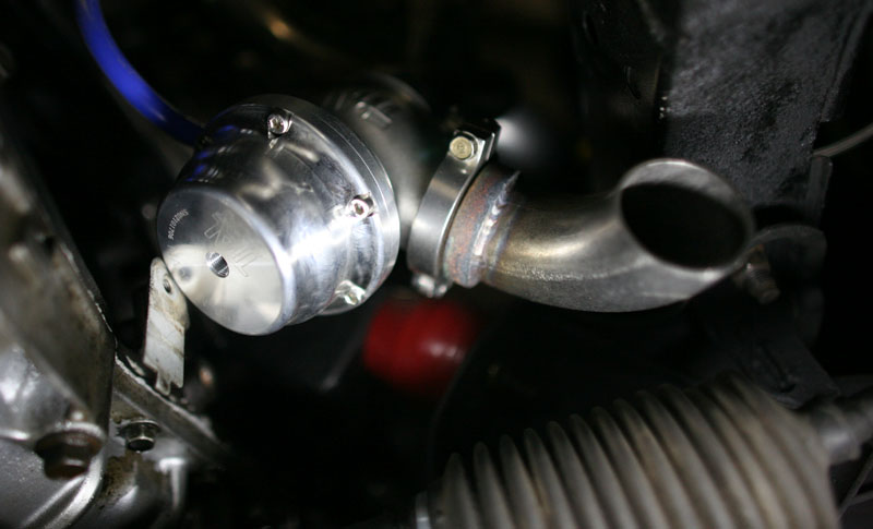

кастом аутлет:
и даунпайп:
вестгейт 44мм:

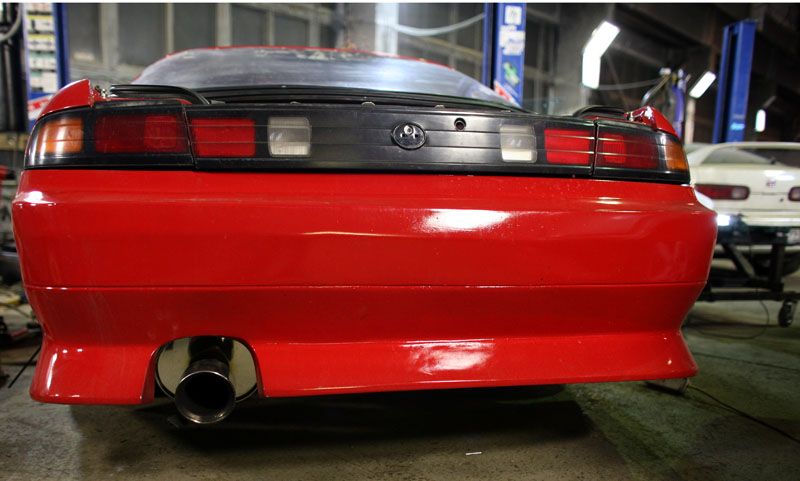

Общий вид, что получилось:

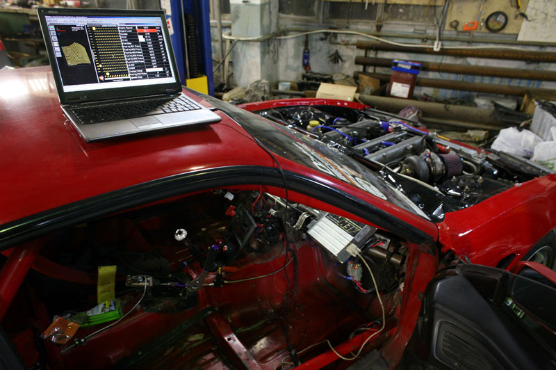

Вчера отстроил мотор на невысоких нагрузках, затем включил О2 фидбек и машина стала работать как с завода - ровно, тихо и со стабильными хх 800 оборотов. По пути научился лечить несколько противных аем глюков с которыми раньше не мог справиться.
http://www.youtube.com/watch?v=43ozHh0x0Ic
Чуть покатался без выхода на буст - тяга с низов после ср поначалу аж напугала smile.gif Завтра попробую отстроить минимальный буст, а затем к р2р на стенд.

firefox, да ппц, я с него в шоке. Реально сырой продукт! Например:
1) не все лоу драйверы одинаково полезны, оказывается. Некоторые не могут даже тупо включить реле. Более того, использование парочки других иногда напроч рубит связь с компом и сделать ничего нельзя.
2) Настройки в аемпро переодически не меняются, сколько по ним не дави энтер. Надо их щелкать туда-сюда пока не переключатся. wacko.gif Долго не мог понять какого х лямбда показывает полную ерунду, хотя все выставлено правильно. Оказывается, надо было переключиться с бензина куда-нибудь еще и обратно на бензин smile.gif
2) хх. Это вообще анусай smile.gif Либо я не в состоянии понять, как он строится, либо тупо глюк - переодически он открывает его до 2500об и так держит. При этом, в карте хх показывает обороты 1000! И это не только на моей машине!
3) Связь с компом. Ну тут просто п*ц танцы с барабанами. Я перепробовал с пяток разных кабелей, со всеми разные глюки. То при игре газом отваливаются, то при включении зажигания, то вообще ноутбук перезагружают! До этого у меня был повер фц с даталогитом - все идеально работало с любыми кабелями. В р2р у Мурыгина есть какой-то дорогой кабель, вроде, с ним почти не глючило. Надо заказать такой же или вообще нафиг вторую серию сразу.
Про пересчет карты при замене мапа-форсунок вообще молчу, тупой повер фц тут просто вершиной инженерной мысли выглядит blink.gif

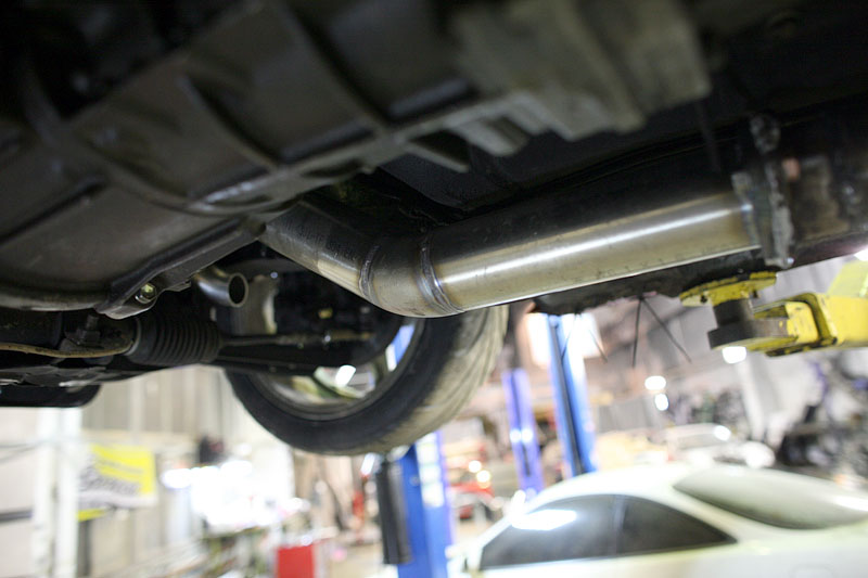

скримпайп:
Вид на готовый даунпайп и скрим

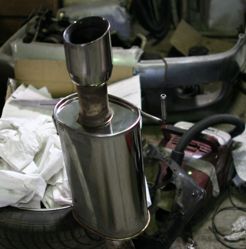

Помыл как мог свой глушак от сливы:

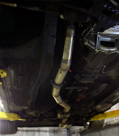

Весь выпуск всборе:

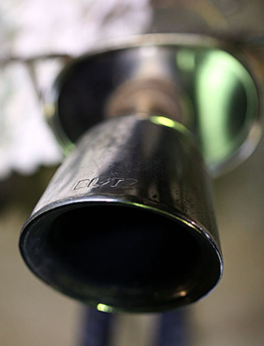

Снаружи:

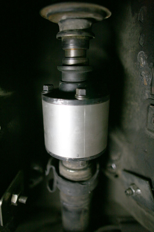

Еще один интересный колхоз smile.gif Т.к. в кардан-балансе очередь на 2 недели, а кардан срочно был нужен, сделали алюминивую вставку с фланцами между сливовым и Супровским карданом. Повесили на гбц болты от хонды, вроде прочно и ничего не бьет smile.gif

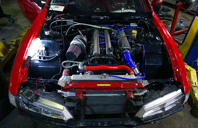

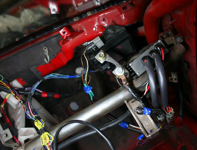

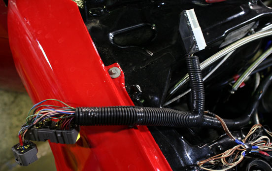

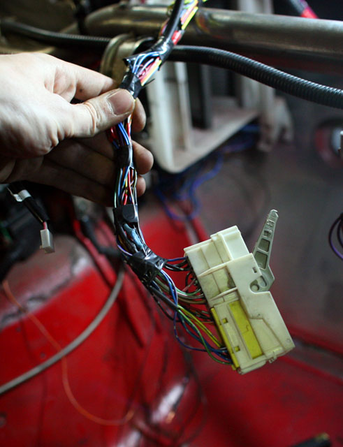

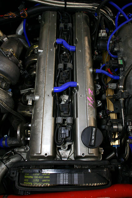

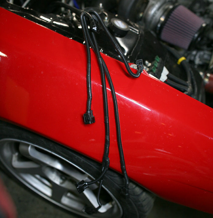

Поскольку все нормально работает, решил окончательно привезти в порядок моторную косу, предварительно выведя всякие запасные входы-выходы. С салонной косой теперь соединяется через стандартную ниссановскую фишку с защелкой.
Ответная часть фишки в салоне:
Убрал провода на катушки. Они у меня отдельной косой от усилителя.
Подключил:
Осталось привезти в порядок вот этот бардак:
и с электрикой будет наконец покончено.

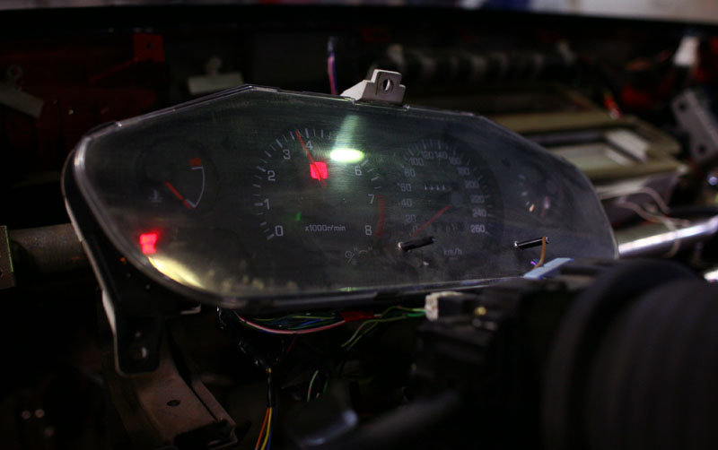

Покурил немного мануал, помучал настройки
и сделал себе подарок - работающий и, главное, правильно показывающий, тахометр yahoo.gif

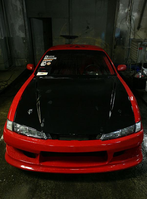

Собрал примерно морду(капот закрылся на ура smile.gif) и помыл:

Цитата(prz @ 20.4.2010, 0:40) *
Да ладно я, я вообще чайник smile.gif Вот до этого с нормальной настройки машина приехала с такой же траблой, не смогли решить. Можешь подсказать, что вообще значит 1000 оборотов по трекингу в таблице, если реально на данный момент 2500? Что это, если не глюк? Причем, как только глюк уходит, обороты начинает отображать корректно.
Не совсем понятно что именно ты имеешь ввиду, говоря "1000 оборотов по трекингу в таблице"... Там есть карта соответствия процента открытия клапана ХХ и оборотов. Она подгоняется под конкретную машину. И если она не корректная, то то что она "показывает" на практике не будет совпадать. В общем - почитай процесс настройки ХХ в АЕМовской документации. Он там не плохо описан как-раз. Я не имею особых проблем с АЕМ реализацией ХХ (уже на многих 2JZ и других моторах с подобными клапанами).
Можно конечно, но то, что все сделано неграми через одно место все равно не радует smile.gif Я даже на курсы в америку в июне собрался, так захотелось весь этот бред освоить smile.gif
Сколько это тебе обойдется? Или просто USA хочешь посмотреть? smile.gif Я думаю можно по-ближе вариант придумать если есть желание smile.gif
PS
Вообще у АЕМ одни из лучших по гибкости и удобству софт и алгоритмы... "Калькуляторы" типа Power FC конечно куда проще - но это только потому, что возможностей для "ковыряний" очень мало.
Сообщение отредактировал firefox - 20.4.2010, 10:04
Ma3kc
сообщение 20.4.2010, 12:44
Алтеззавод
Сообщений: 58
Регистрация: 21.1.2009
Пользователь №: 3 315
Авто:turbo sxe10
Отличный проект!
почему именно 353 гаррет? не рассматривал 3076 как вариант? при такой конфигурации вроде бы низов должно быть больше
prz
сообщение 20.4.2010, 13:42
Сообщений: 165
Регистрация: 8.11.2009
Пользователь №: 4 021
Авто:300sx
Там есть галка "фоллоу есу". Нажимаешь и показывает какие ячейки таблицы в текущий момент работают. Так вот в этом случае выделение болтается на 1000 оборотов, а не на 2500, как по-моему, должно быть. Но вобщем ты прав, надо повнимательней все почитать, я пока наискосок это сделал.
Обойдется в 2-3К. США меня не особо интересует, просто там очень продвинутые по этой части. smile.gif Мне надо не столько аем, сколько вообще правильный алгоритм работы со стендом. Подскажи вариант ближе и дешевле, если знаешь. Буду очень благодарен, я пока не нашел. В Англии дороже, В Австралию лететь охренеешь.
Ma3kc, судя по турбокарте 3076 на 2жз вываливается из зоны эффективной работы сразу после раскрутки, зачем мучать и турибну и мотор, заставляя их работать вне зоны эффективности?
Сообщение отредактировал prz - 20.4.2010, 13:42
Anton-RUS!!!
сообщение 20.4.2010, 19:14
Сообщений: 73
Регистрация: 27.9.2008
Пользователь №: 1 643
Авто:Ab Flug S900 - 900ps.
Ab Flug S900 хочу ее наиву:)
firefox
сообщение 21.4.2010, 10:06
Сообщений: 670
Регистрация: 30.3.2009
Из: Рига, Латвия
Пользователь №: 3 447
Авто:JZA80 turbo manual
Алгоритм работы со стендом? То есть цель - научится оптимальной процедуре настройки ECU на стенде?
На самом деле скажу одно - на таком уровне, на котором _надо бы_, в АЕМ тебя врядли с первого раза натаскают. Те "курсы" на которые ты смотришь, скорее всего, на довольно популярном уровне (или узко-направленные). Это классический американский подход. Заинтересовать человека, создать ему впечатление что он "много узнал", но на самом деле не обсасывая многие моменты (чтобы использовать эти пробелы в следующий раз). После таких обучений, вопросов обычно ещё больше чем "до" smile.gif А вот там "дядя Сем" предложит куда более дорогой "intermediate" и потом "advanced" (причем по каждому "сектору" отдельно).. В результате только после прошествия кучи времени в голове можно склеить цельную картинку. Я это всё прошел в своё время... Что AEM, что MoTeC, что любая другая контора, не делает на своих курсах профессионалов и при этом быстро. У них другая цель. Это всё маркетинг (заодно обязательно напихают тебе кучу "рекламы"). Так что все эти "семинары", "трейнинги", "курсы", это не совсем то что хотелось бы.
Ты все-таки озвучь что именно тебя интересует. Может что-то посоветую.
