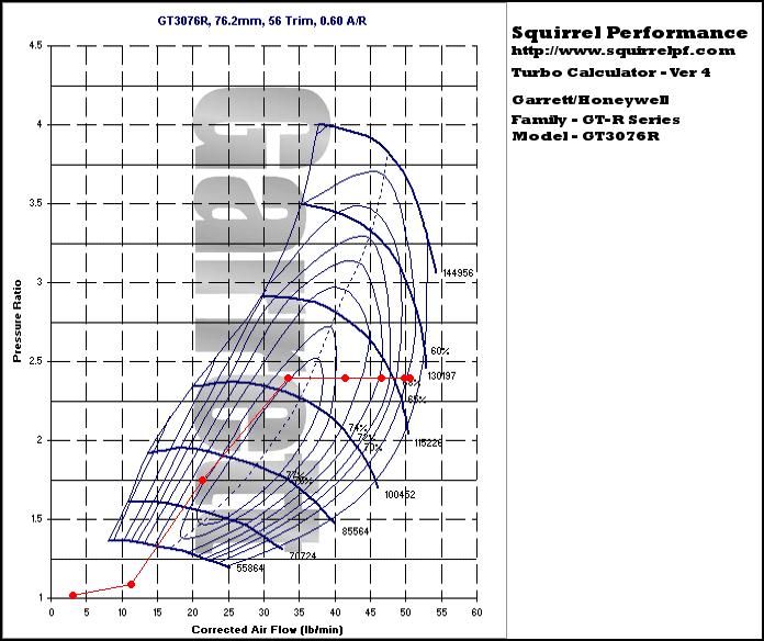

Цитата(prz @ 20.4.2010, 15:46) *
Ma3kc, судя по турбокарте 3076 на 2жз вываливается из зоны эффективной работы сразу после раскрутки, зачем мучать и турибну и мотор, заставляя их работать вне зоны эффективности?
а какой именно 35 Гаррет ты выбрал?
и с каких оборотах расчитываешь получить 50% мощности и на каких полный буст, скажи плз?

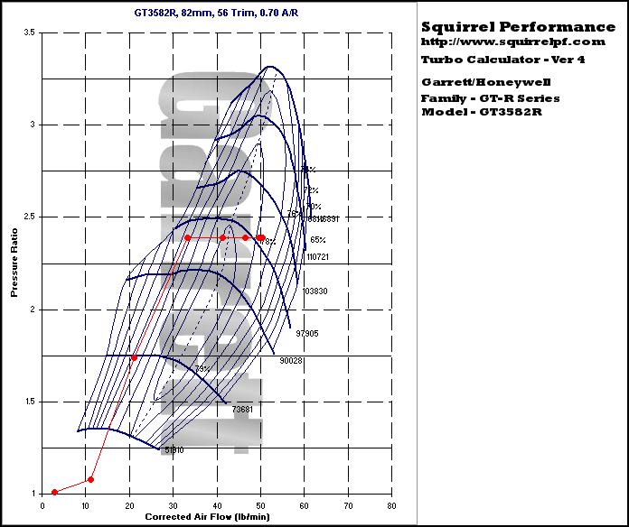

В первом сообщении же написано. 3582р с 0.82 а/р г.ч.
Вот как на ней жз работает на 1.4 избытка:
А вот как на 30м:
Поскольку основная езда в отсечке, я не хочу мучать мотор горячим воздухом на повышенном давлении.
Точные параметры чего где раскрутиться заранее говорить не буду, т.к. имею только подсчеты. В субботу на стенде все выяснится. Если совсем не понравится раскрутка, у меня еще есть в запасе твинскролл(коллектор сейчас под него, турбина - нет)
