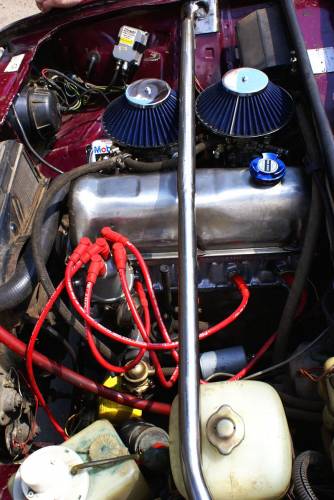

а плохо тюненый это тогда какой?
19.8.2010, 15:10
#36
![]() Вставить ник Суправод ![]() ![]() ![]() ![]() ![]() Группа: Активные пользователи Сообщений: 1 999 Регистрация: 1.9.2008 Из: St.Petersburg Пользователь №: 1 626 Авто:PIMP Dream |
Такой
