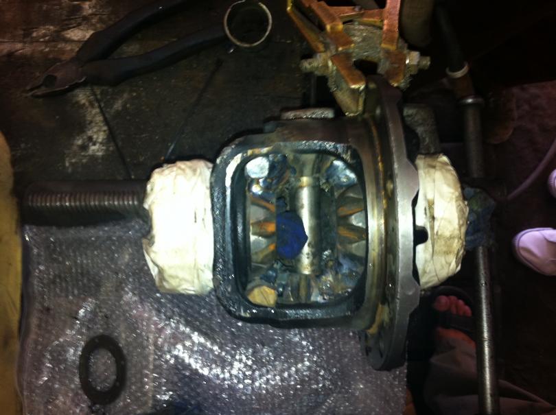

- - MOTOR   А фото ни у кого нет как он там заваривается? Всег...   27.4.2010, 8:00
- - ICEMAN   Интересно, а двухсателлитные варятся диффы? или сл...   18.8.2010, 5:54
- - 2good4u   Варятся. У меня на Марке как раз такой заварен наф...   18.8.2010, 15:28
- - TRAXXs   Для того, чтобы проверить 2way или заварка, достат...   18.8.2010, 23:10
- - MOTOR   Ребят,я "не АЛЁ" вообще в этом вопросе з...   19.8.2010, 6:37
