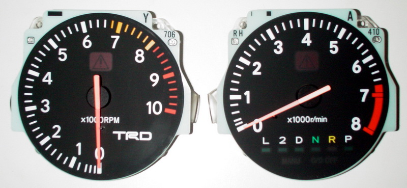

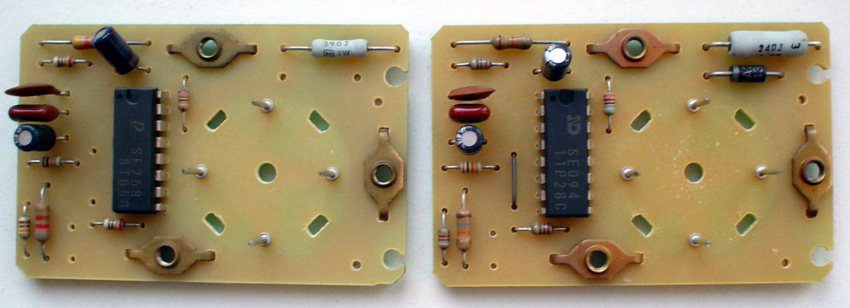

После замены тахометра Turbo "AT" на TRD "MT" оказалось что он не работает sad.gif
Может что перепоять, как при замене с не турбо на турбо? Хотя тут разницы вообще не должно быть!
Вся разница только в подсветке выбранной передачи, а ее можно и не ставить!

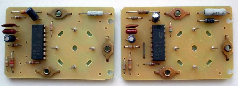

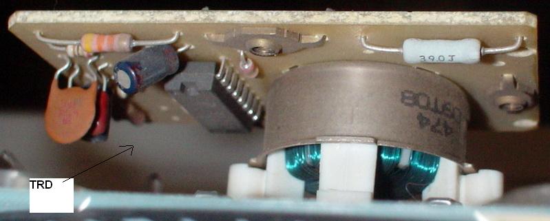

Мне перепаять только то чего не хватает или ещё 390(детель на фото TRD) заменить на 240ю от моего тахометра!?
сообщение 27.4.2010, 18:54
Мне кажется, что надо добавить в параллель резистор, как в теме про переделку атмо тахометра.
Думаю заменив 390 на 240 стрелка может начать двигаться как на штатном и соотв-но будет врать smile.gif
Точнее тебе скажет только электронщик, которому стоит показать оба тахометра, если сам не разбираешься.
Либо срисовывай схему, покажу ее Вольту

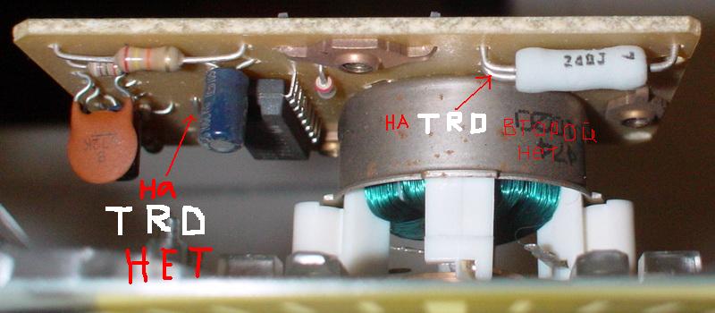

перепаять надо не тот резистор что ты выделил (серый) а с другой стороны (оранжевого оттенка с полосками), убираешь его и впаиваешь другой на 100-200 ом (на атмо вроде 23 кОм) и всё, я две недели назад себе перепаивал, показывает правильно
разница в мощности сигнала на атмо он сильнее поэтому и сопротивление больше

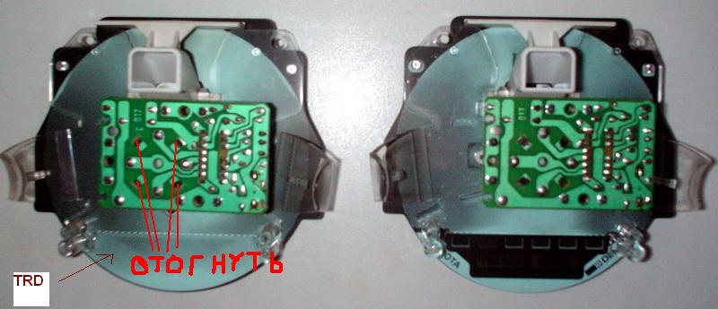

Отогнул скобы (см фото 3), снял плату (она не припаяна, а вставлена на 4х ножкаж которые припаяны к плате)
Фото плат, вид изнутри выкладываю, может кому пригодятся.
