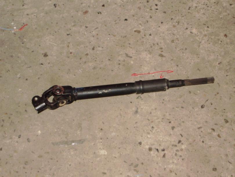

вопрос такой, возможно ли снять вот этот вал
как мне подсказал MIKE80 вал цельный,и типа он ломается при аварии вэтом месте, и разбирается с помощью болгарки, ну так разодрать разберу болгаркой не проблема, а вот как его поставить то :) Сообщение отредактировал jdi - 5.5.2010, 12:09 -------------------- Нету лучше велика, чем Тойота Celica. Нету лучше самолета, чем любимая Тойота.... Supra

воопщем разобрался что да как, надо его тянуть вверх сильно сильно:))

типа сломал при аварии ?)

Привет если ты снял рейку то проблем не должно быть раскрути шлицевое соединение ,вытащи болт побрызгай ВД40 и потяни вал вниз (если рейка не снята то на шлицах преподними его вверх что бы освободить крестовину закрепленнуюна рейке) и он у тебя в руках, при установки подвиниш его вверх по шлицам и наденеш кардан на вал выходящий из рейки ,потом все закрутиш ,ПРПОбуй ТАК
