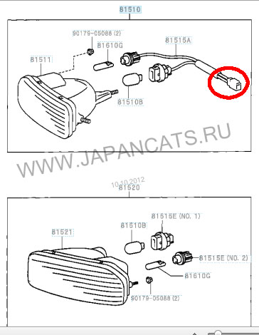

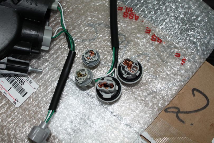

Так вопрос в том, что номера у фишки нет, тут провод в сборе идёт:
И попутно вопрос: почему к правой в сборе провод указан, а к левой нет?
Его не будет в комплекте что ли???
сообщение 10.10.2012, 13:40
DENYKOR, все на картинке нарисовано. Загадка тойоты. справа 3-х контактная фишка, слева на каждом потроне по разъему
сообщение 10.10.2012, 14:01

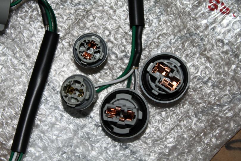

beast_drc, действительно загадка . . .
Интересно, а если два трёхкантактных заказать, цоколи в левый поворотник подойдут?
Sub, спасибо. Я твои посты в теме, что drool указал, уже шесть раз прочитал,
сообщение 10.10.2012, 14:12
DENYKOR, да, подходят ) Но, на сколько помню, с этими жгутами была засада - не всегда преизжают
сообщение 10.10.2012, 14:14
DENYKOR, не подойдут. я пытался вставлять, не влезают в левый поворотник патроны от жгута
