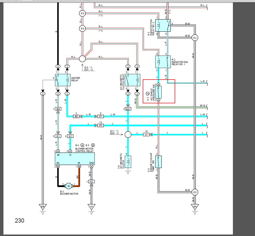

ниужели так сложно разобраться в схемах..
останется работать только цепь датчика температуры, при его размыкании включатся вентиляторы.. кстати 3-й мог бы не убирать..

beast drc, спасибо! Просто вчера снял почти ночью, не успел разобраться, предохранитель вытащил пока! Короче замыкаю и оставляю два этих веника на кожухе!

Перемкнул контакты - толку нет...

я выше выложил схему.. датчик внизу радиатора подключен ? можно с него снять фишку и проверить перемкнув еще и ее.. если не заработает искать проблемы в реле.

beast drc, у меня всё работало! Просто снял насос кондера с трубками и началось! Датчик подключен... Вытаскиваю из блока предохранитель на 30A (fan) перестают работать!

Если ты снял и сами трубки, то снял фишку с датчика на них. Тем самым ты разомкнул цепь на реле и оно включило вентилятор. Уверен, что то замкнул? Датчиков было несколько видов.

drool, речь же идет про датчик на радиаторе?

речь про оба датчика.. если хоть один из них открыт, веники будут работать..

Моя проблема решилась заменой датчика в радиаторе
