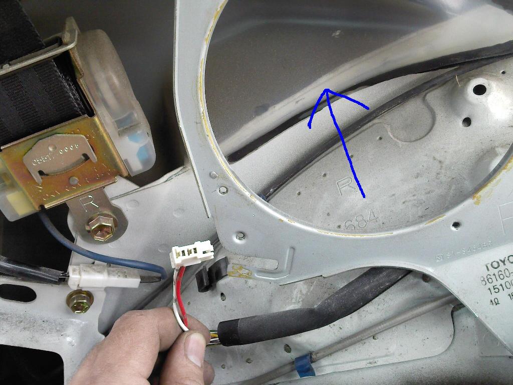

- - серега   ребята, у кого какие мысли по изоляции арок таким ...   12.7.2011, 20:49
- - Джиксер   Маниакально. Куча лишних кг имхо   12.7.2011, 21:47
- - vad056   Шумка вещь сугубо индивидуальна, все зависит что о...   12.7.2011, 21:52
- - drool   Не грузиться картинка. А по поводу арок - задние а...   12.7.2011, 21:57
- - vad056   ну скажи еще пеной запенить. вибропласт и битоплас...   12.7.2011, 22:16
- - серега   т.к. масса шумов идет именно от задних арок по при...   12.7.2011, 22:28
- - vad056   имеешь ввиду внутренняя часть, это снаружи над кол...   12.7.2011, 22:45
- - drool   vad056, пеной себе в машине делай, какие вопросы? ...   13.7.2011, 9:18
- - Джиксер   Вообще само по себе понятие шумят арки думаю для т...   13.7.2011, 18:07
- - серега   drool в том то и дело, что качественно проклеить а...   13.7.2011, 20:41
- - drool   серега, о чем и речь - это нереально. Попробуй, по...   14.7.2011, 8:13
- - GTEpowered   меня не смущает твоя идея! Я этим материалом о...   14.7.2011, 12:21
- - beast_drc   а ничего, что виброизоляция и шумоизоляция это нем...   14.7.2011, 13:10
- - серега   а что за штатные пластиковые вставки? можно фото е...   14.7.2011, 20:03
|- - master   эти?   15.7.2011, 7:32
- - beast_drc   master, они самые   15.7.2011, 9:25
- - drool   У меня их не было - был кусок поролона треугольный...   15.7.2011, 10:18
