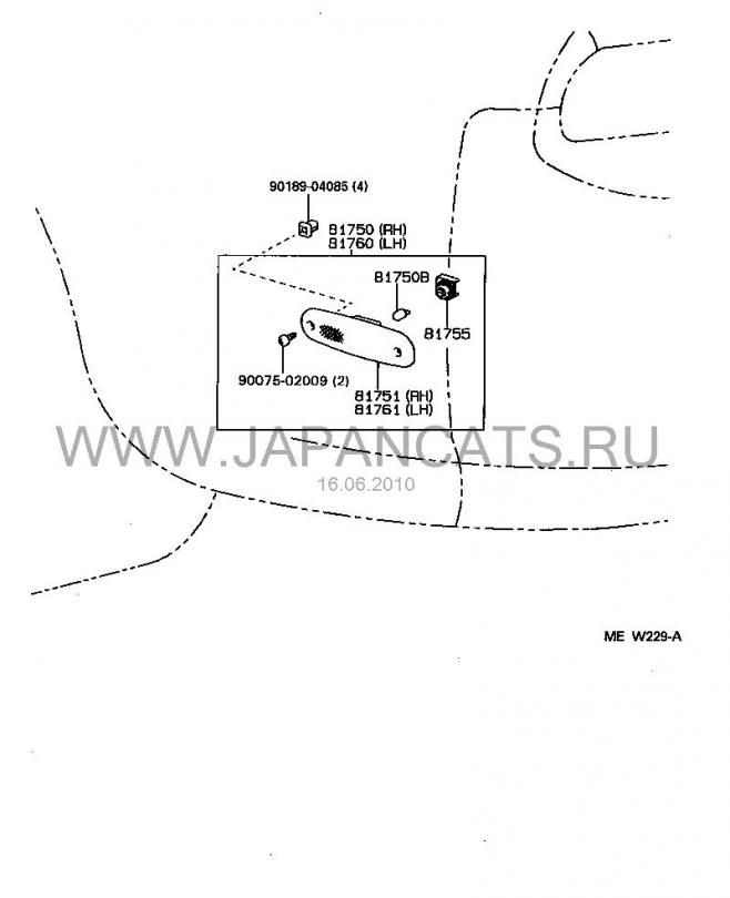

Всем привет на машине заколхозили непонятные фонари на крыльях сзади но дырки вроде как под те какие надо сделаны просто встал вопрос заваривать дырки или родные фонари подойдут?просто лишний раз варить ничего не хочеться на машине может кто нибудь померять у себя размеры фонарей ширина высота и расстояние между крепежными отверствиями вот этих фонарей размеры нужны заранее спасибо

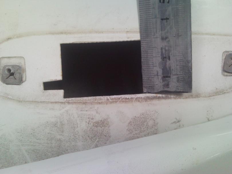

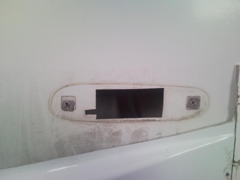

- - drool   Они около 10см. Дома лежат, если не забуду - помер...   16.6.2010, 22:15
- - Biturbogt   Посмотри пожалуйста не забудь а то мне машину отда...   17.6.2010, 16:28
- - Sub   Biturbogt, хоть сфотал бы. Если отверстия родные, ...   17.6.2010, 17:47
- - Biturbogt   Точно не родные если бы были родные я бы не спраши...   17.6.2010, 18:52
- - Sub   По фотке в профиле передние крылья у тебя рестайл....   17.6.2010, 18:54
- - Biturbogt   Машина 93 года просто сделана под рестайл поменян...   17.6.2010, 20:54

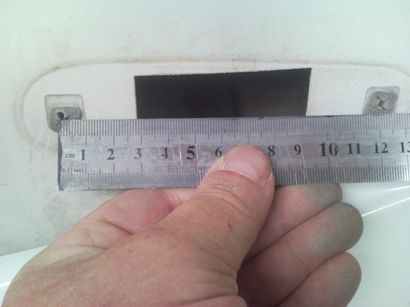

- - drool   Штангеля нет, линейкой померил - примерно 12,1-12,...   20.6.2010, 15:04
- - drool   Что-то я проворонил про размеры самих габарит - по...   20.6.2010, 16:55
- - Biturbogt   У МЕНЯ ПРОСТО ВООБЩЕ НЕ С СУПРЫ СТОЯТ ПРОСТО КАТАФ...   20.6.2010, 20:28
- - drool   Тогда расстояние, которое я указал (это между само...   20.6.2010, 21:12
