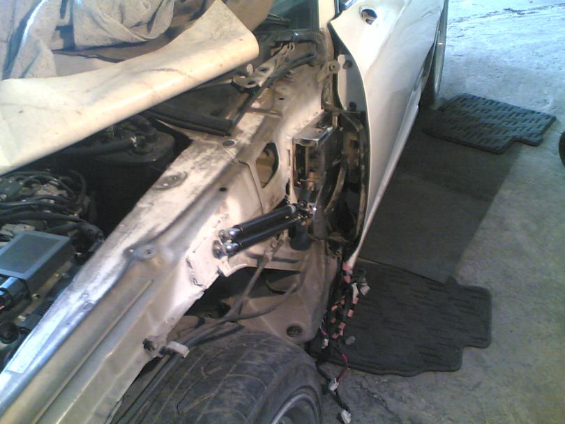

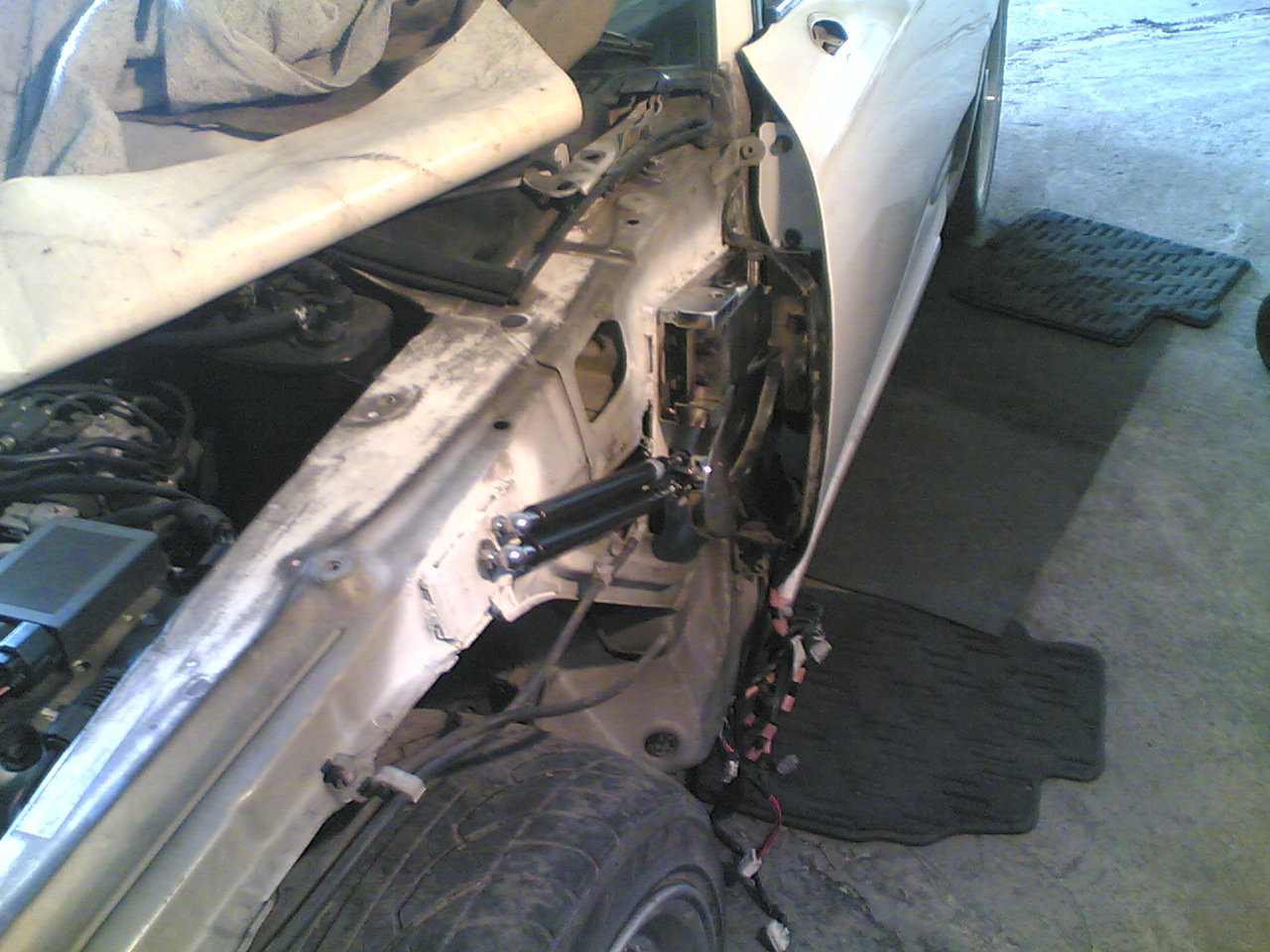

Установка:

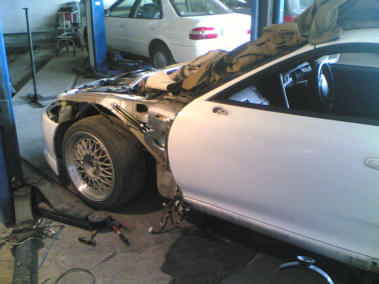

сняты передние крылья, разобраны двери, полнстью (вытащены все потроха) далее понятно будет зачем, сняты фары, подкрылки, грязевая защита
под капотом, убраны шланчики омывателя, сняты пороги, снята крышка капота отключена вся электрика в двери, проводку пока не трогаем.

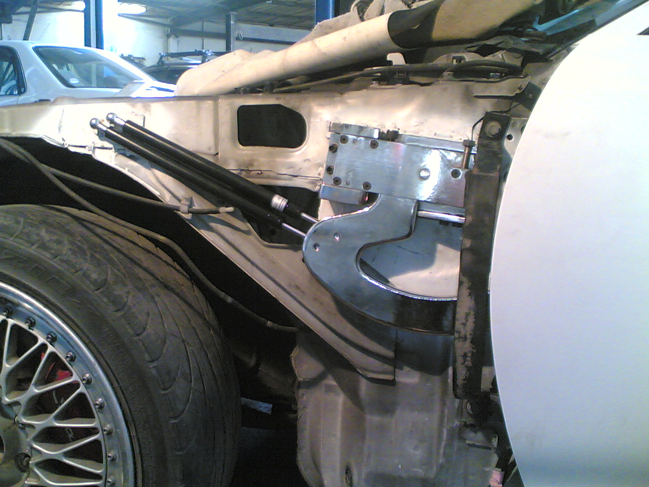

так как родное железо лонжерона не расчитано на нагрузку подвешивания двери, лонжерон был доработан, выровнен и на него было приварена
металл пластина (сталь) толшиной 3мм, с заранее заготовленныеми отверстиями совмещенными с отверстиями на основе петли кита.
таким образом не будет лишних колебаний двери в открытом состоянии и в целом увеличивается жесткость конструкции.
Двери, так же были усилены с внутренней и внешней сторной стенки дверей с передней части (ближней к моторному отсеку).
были специально изготовлены 2 пластины на внешнюю сторону и внутреннюю сторону двери, все очень долго подгонялось и гнулось под рельеф двери,
все встало идеально и притянулось болтами, усилители жесткости в двери не модифицировались, все осталось.
Так же сделали усиление для точек опоры газовых упоров (сталь 3мм) , так как давление не слабое будет на стоковое железо в этом месте:
перед устновкой все покрасили в цвет кузова.
на фото видо пластины и прикрученная лапка кита к двери, так же усиления для упоров:

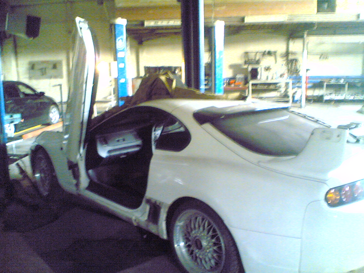

после долгой подгонки и кромсания ребер жесткостей крыльев итогр примерно такой:
(пластина из железа имитирует кромку крыла, для того что бы сделать угол выхода двери оптимальным для этой машины, после подгонки было решено ее снять):

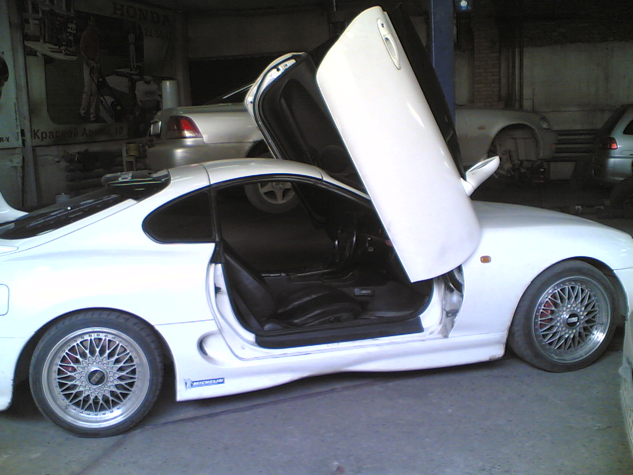

первая фотка после сборки:
Времени затрачено около недели.
Кит ставили, как бы между делом, когда небыло на обслуге других авто. Работа творческая в общем то... wink.gif
Результат понравился всем. Народ фотоается и показывет пальцами rolleyes.gif
