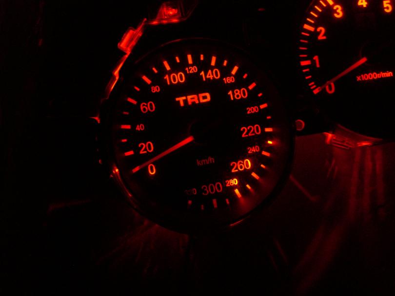

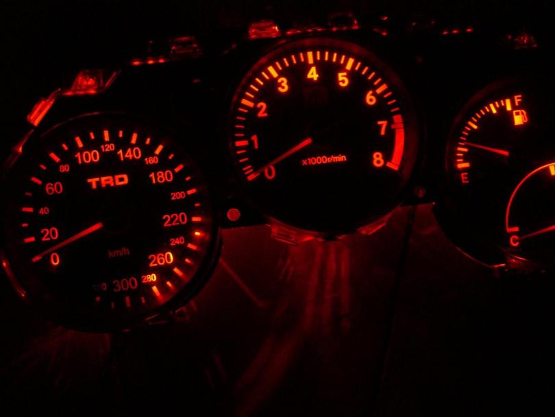

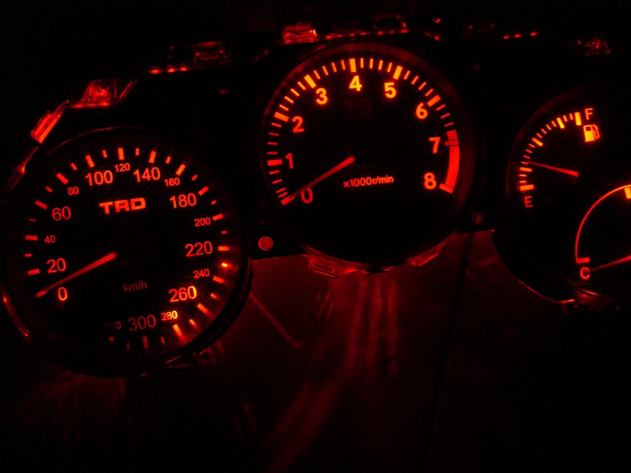

Всем привет.
Если кто то желает обладать а-ля TRD спидометром до 320 Кмч, с минимальными затратами и в быстрый срок, милости прошу. От вас потребуется отправка стокового 180 кмч спидометра в Екатеринбург +3тр мне за работу и калибровку, отправка туда-сюда за ваш счет.
Если у кого то есть желание сделать 0-500 Кмч(или любой другой диапазон), можно сделать и это, только с двумя НО - шкалу нарисую от руки, и она будет сильно сжата, те упадет информативность (толщина стрелки будет соизмерима с 20-25 кмч)
по подсветке - будет как на стоке - светло зеленая и равномерно по всей шкале. ет.
По точности - проверял сам лично по GPS, держал скорость секунд 10-20 и смотрел на GPS. погрешность есть где то 5-7 кмч, всегда в одну сторону, скорей всего она была и раньше - колеса R18, проверил до 220 кмч, дальше не стал, так как буквально перед этим деньги ушли за превышение smile.gif

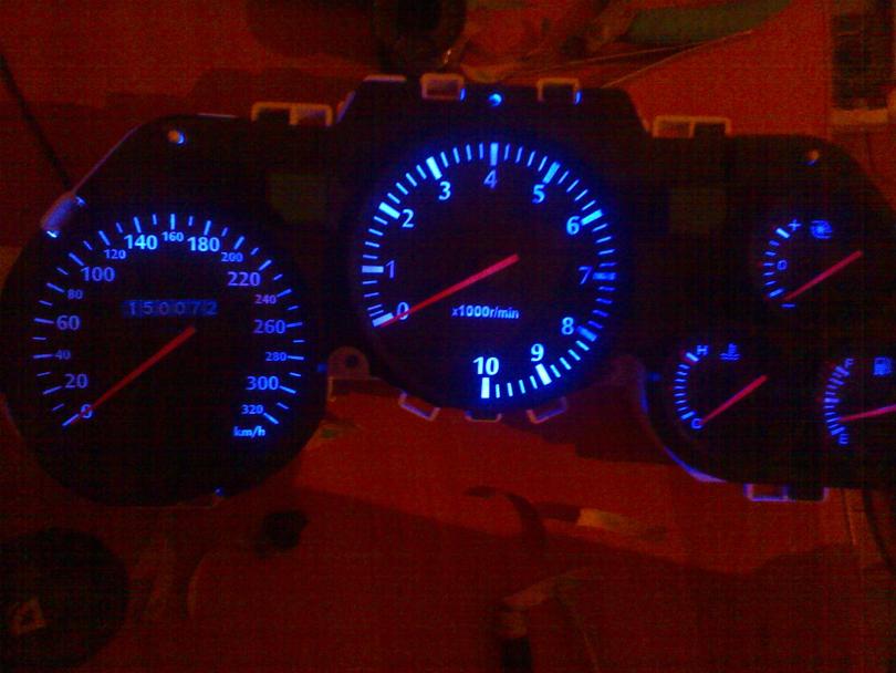

ДОБАВЛЕНО 4.12.2010 Теперь переделываю подсветку, хороший результат с белым и синим цветом. и можно переделать Тахометр на 0-10000 оборотов, только меха. Фотик каверкает контрастность подсветки, в реальности все выглядит на порядок ровнее. Проблему с птнами решил

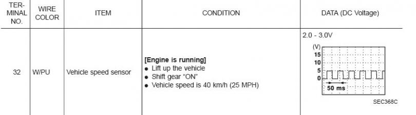

- - prz   Если ты сам паяешь делитель/умножитель частот, то ...   24.6.2010, 8:26
|- - NuMLock   prz, надо смотреть конкретный спидак, + от тебя ну...   24.6.2010, 16:47
- - prz   есть вот такая вот картинка из мануала: и знание,...   24.6.2010, 19:39
- - Evgen   NuMLock, фотки бы готовых изделий увидеть... и узн...   25.6.2010, 3:30
- - NuMLock   Да, можно. я и молчу тк делаю шкалы, распечатаю, с...   25.6.2010, 5:21
|- - NuMLock   фото в 1 посте   25.6.2010, 20:52

- - koliywrx   NuMLock, Тахометр до 10 тоже можешь сделать?   26.6.2010, 7:21
|- - NuMLock   Да, можно и это. тольки фото надо найти ориджинал ...   26.6.2010, 7:57

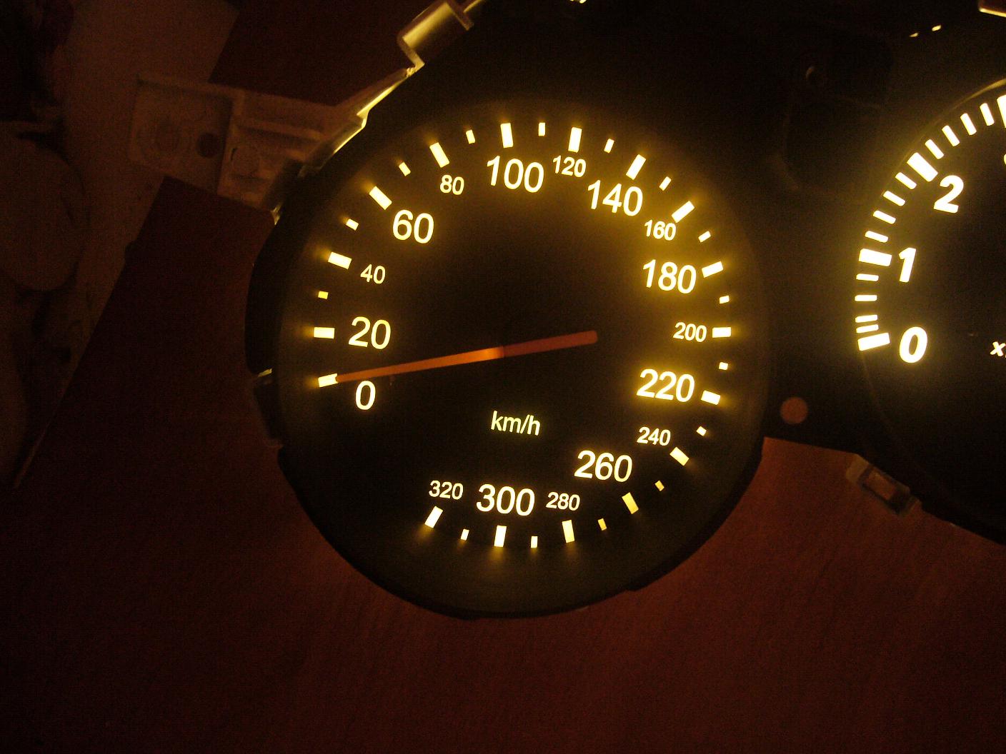

|- - NuMLock   подниму тему, тк готов вариант с нормальной подсве...   28.7.2010, 16:13
- - ximik   смотрю у всех эта проблема с подсветкой - пятнами....   28.7.2010, 19:08
- - jdi   решается элементано, берется подложки от убитого Л...   28.7.2010, 19:19
