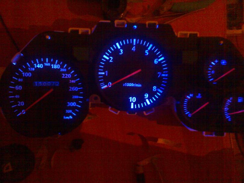

Всем привет.
Если кто то желает обладать а-ля TRD спидометром до 320 Кмч, с минимальными затратами и в быстрый срок, милости прошу. От вас потребуется отправка стокового 180 кмч спидометра в Екатеринбург +3тр мне за работу и калибровку, отправка туда-сюда за ваш счет.
Если у кого то есть желание сделать 0-500 Кмч(или любой другой диапазон), можно сделать и это, только с двумя НО - шкалу нарисую от руки, и она будет сильно сжата, те упадет информативность (толщина стрелки будет соизмерима с 20-25 кмч)
по подсветке - будет как на стоке - светло зеленая и равномерно по всей шкале. ет.
По точности - проверял сам лично по GPS, держал скорость секунд 10-20 и смотрел на GPS. погрешность есть где то 5-7 кмч, всегда в одну сторону, скорей всего она была и раньше - колеса R18, проверил до 220 кмч, дальше не стал, так как буквально перед этим деньги ушли за превышение smile.gif
ДОБАВЛЕНО 4.12.2010 Теперь переделываю подсветку, хороший результат с белым и синим цветом. и можно переделать Тахометр на 0-10000 оборотов, только меха. Фотик каверкает контрастность подсветки, в реальности все выглядит на порядок ровнее. Проблему с птнами решил
Спасибо kolliywrx. Жду от тебя панель на переделку
По остальным авотмобилям и переделкам - нет приборок и машин на эксперименты (эксперимент может быть с результатом полной утраты работоспособности), по этой же причине приборку можно переделать только на JZA80 (все уже проэкспериментировано), на все остальные соответсвенно, переделать нельзя(тазопром тоже нельзя).
