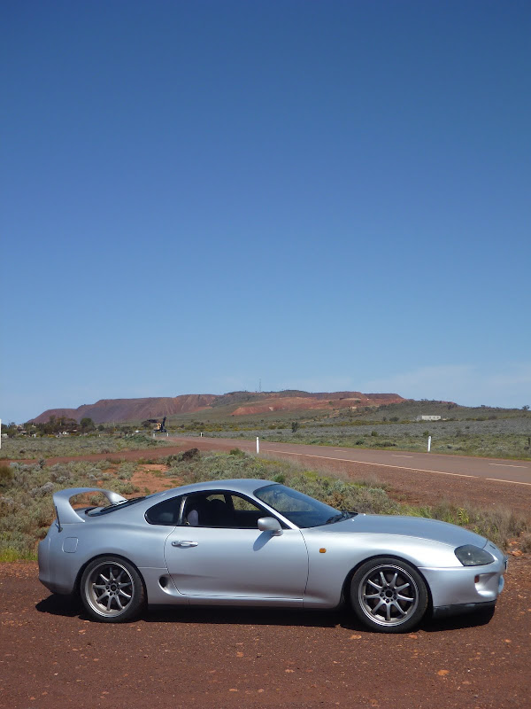

- - Hitman   Это моя предыдущая Супра. Автомат сменили на W58 и...   30.1.2011, 15:39
- - FView   VVT-i узет поставили?   30.1.2011, 15:47
- - Hitman   Простой.   30.1.2011, 15:52
- - FView   тогда там 245 сил   30.1.2011, 20:49
