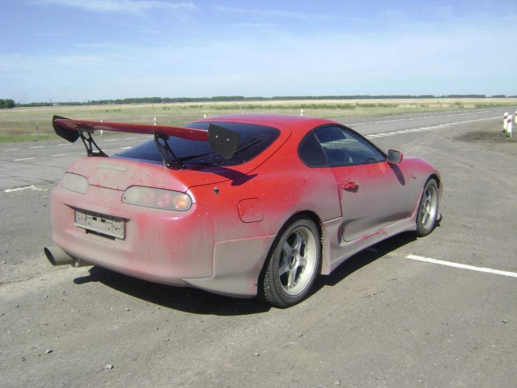

Drillchel
сообщение 16.5.2011, 12:24
Сообщение #55
Сообщений: 522
Регистрация: 16.5.2010
Из: Красноярск/Москва
Пользователь №: 4 678
Авто:Toyota Supra JZA80-ALFVZ
Ширина 1550мм. Производитель не известен - стоял на авто при покупке.
