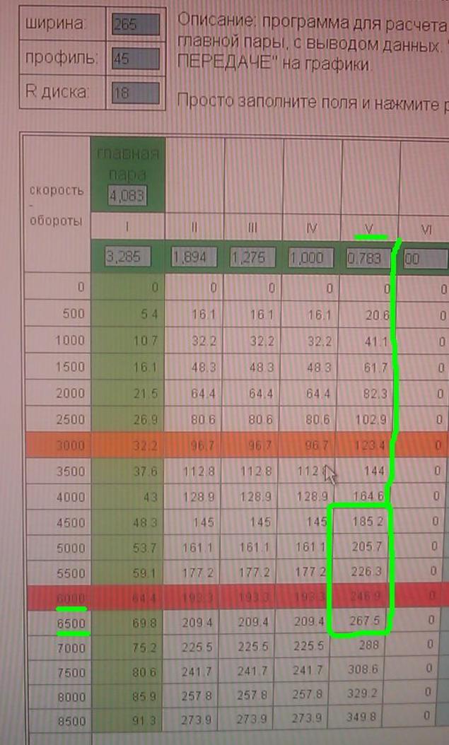

Вот передаточные числа W58 : инфо с сайта http://andreyka-irk.livejournal.com/5144.html
1-3,285
2-1,894
3-1,275
4-1,000
5-0,783
З.Х.-3,768
ГЛ.ПАРА 4.2 насколько мне известно
Подставьте эти данные в таблицу : http://www.kartuning.ru/raschkpp/index.php?idi=1
и все станет ясно, на каких оборотах какая скорость, раз вы тут все не знающие и не верующие

у меня 265 45 R18
В таблице все легко и просто. просто подставить значения, и размер колес

3.7 это на гетраге главная пара , если на атмо будет такая пара то максим скорость на 6500об увеличится и разгон соответственно тоже, с такаой парой очень тяжело будет атмо.
украина, я живу в М.О около г. Ступино это по каширке. Можешь приехать и я тебя прокачу :):))
сообщение 12.7.2010, 16:14
Сообщение #119
ГП на атмо+W58 и на атмо AT - 4,083. Если конечно у вас не американка, там встречались и 4,273.
На атмо+Гетраг и на TT AT (яп.) главная пара 3,769. На TT MT - 3,267.
Про атмо-автомат вы зря так. Высшая передача на автомате длинее, чем на механике.
Другое дело, что автомат потребляет немного больше мощности, поэтому его максималка будет ниже.

Вот замеры с Г.П (Sub) и передаточными числами W58/ Получается максимальная скорость еще выше.
Я настаиваю на своем мнении : что атмо едет 250. Лично ездил 248км/ч по GPS. 220 она разгоняется нормально а потом все тяжелее и тяжелее.
