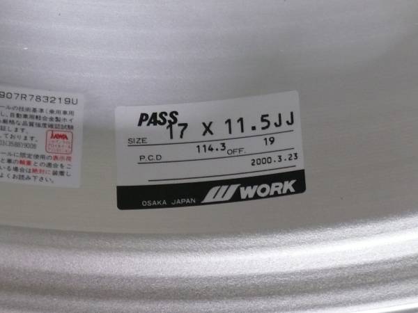

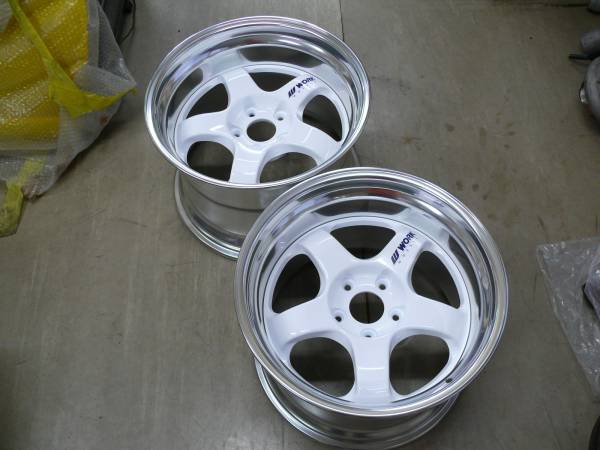

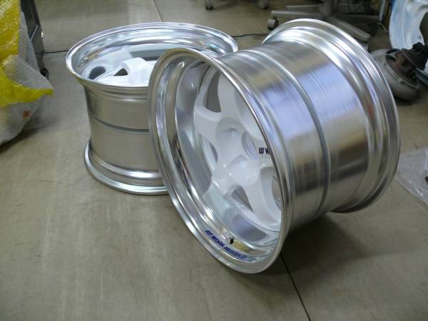

Вот они упоковочный вес двух дисков 22.6 кг

в общем мне сказли что упаковка ам была приличная килло 2 точно
просто сказали что типа эти диски весят 8.5 кг но что то не вериться)
