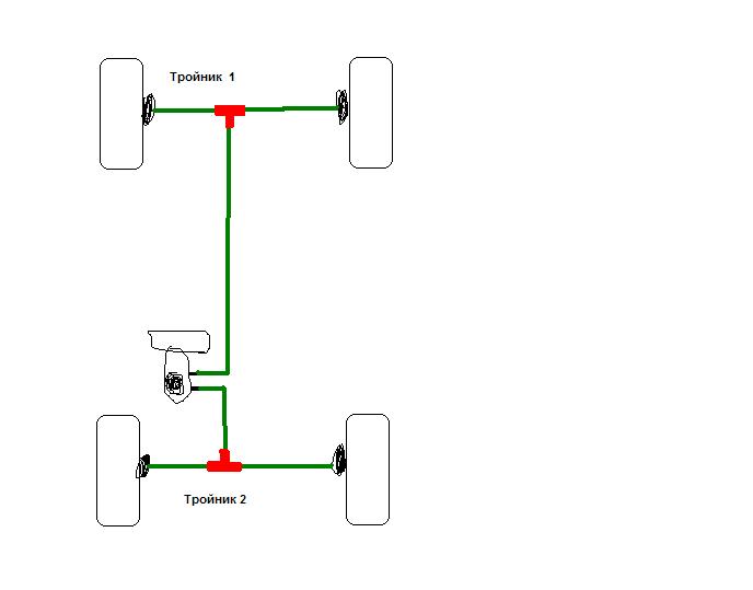

Bakki™
сообщение 6.7.2010, 20:51
Пандо
Сообщений: 2 489
Регистрация: 29.12.2007
Пользователь №: 1 446
Авто:Underpowered :)
Тоже займусь в ближайшее время.
Сообщение отредактировал Bakki - 6.7.2010, 20:52
Galdos
сообщение 7.7.2010, 5:09
Сообщений: 542
Регистрация: 24.4.2008
Из: Сургут
Пользователь №: 1 511
Цитата(Bakki @ 6.7.2010, 21:55) *
Спасибо! за ГИДА в Рисунках.

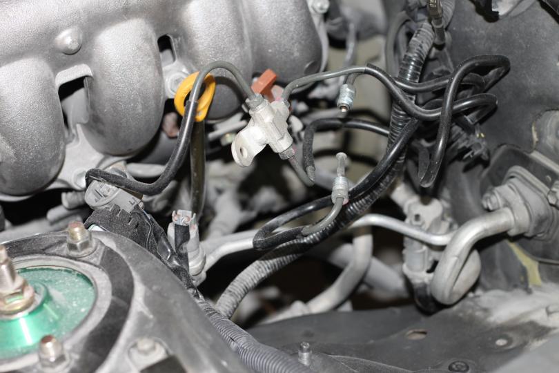

Galdos
сообщение 19.12.2010, 14:37
Сообщений: 542
Из: Сургут
Подскажите кто знает как от этой коробочки избавится под капотом которая с рэлюшками ABS её можно просто отрезать ?
Сёдня избавился от блока ABS вот осталось тройники найти.
А вот зачем там двойник не пойму?
Ктото выше писал что нужно два тройника и один двойник.
Сообщение отредактировал Galdos - 19.12.2010, 14:46
