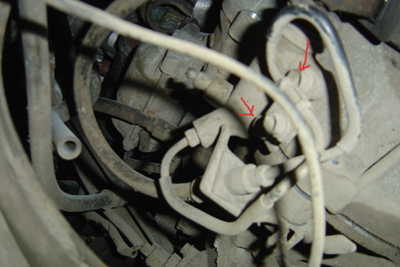

- Снимаем фишку с коробки и отсоединяем датчик задней передачи.

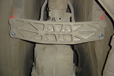

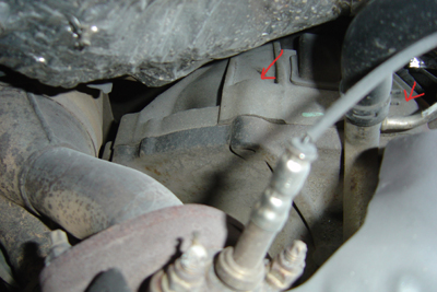

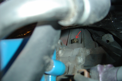

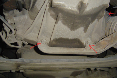

- Используя инструменты, откручиваем все болты. Они расположены как со стороны коробки, так и со стороны двигателя. Некоторые удобнее откручивать из под капота. Два нижних болта ослабляем, но не откручиваем, на них будет удерживаться коробка.
- Откручиваем болты, удерживающие подушку коробки, но пару болтов пока оставляем.

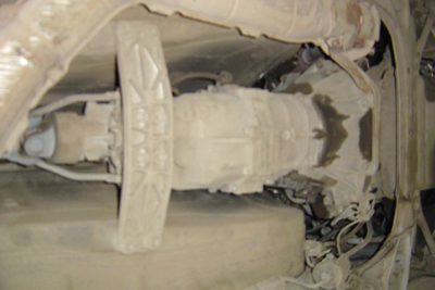

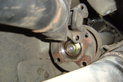

- Откручиваем 4 болта и разъединяем кардан, предварительно поставив метки для сборки.

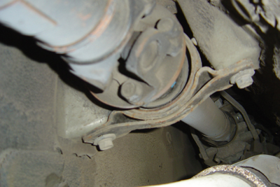

- Откручиваем 2 болта подвесного подшипника.

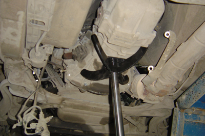

- Подставляем подпорку под коробку у снимаем оставленные болты.
- Сдвигая коробку опускаем ее переднюю часть.

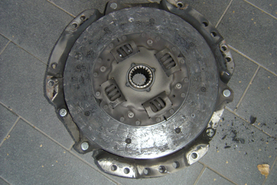

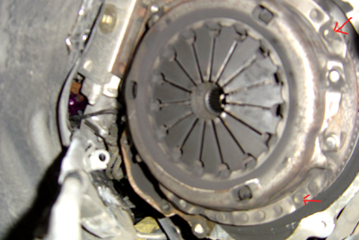

- Поставив метку, ослабляем по кругу корзину и снимаем её с диском.

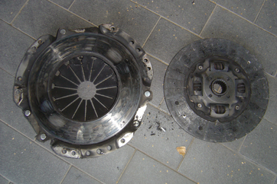

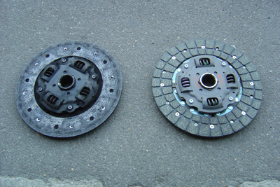

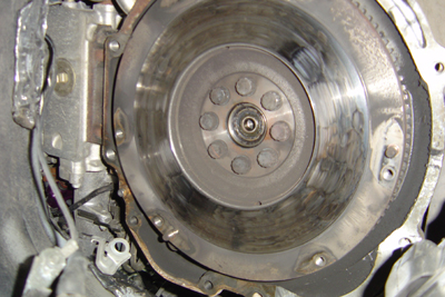

Мой диск был совсем мертвым, даже клепки стесало. Обследование маховика и корзины криминала не выявило.
- Металлической щеткой почистим корзину.
- Устанавливаем новый диск и по метке наживляем все болты корзины.
- Центруем диск и протягиваем болты, проворачивая моховик. В принципе, первичный вал с направляющей и центровать можно на глаз. Главное, чтоб процесс работ не сопровождался излишним количеством пива, а то глазомер сбивается))))).

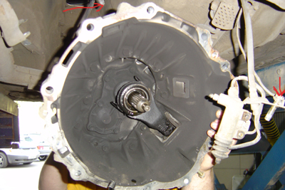

- Поднимаем коробку и покачивая придвигаем её. На этапе стыковки первички, надо покрутить немного кардан, добившись совпадения шлицов.

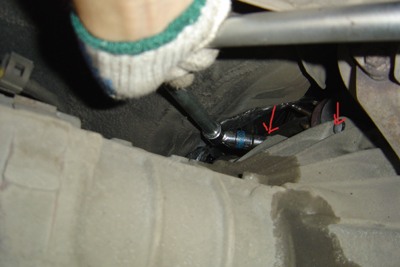

- Наживляем болты коробки и убедившись, что сверху ничего не попало, не спеша протягиваем их. Обратите внимание, что болт на рисунке еще прижимает провод.
