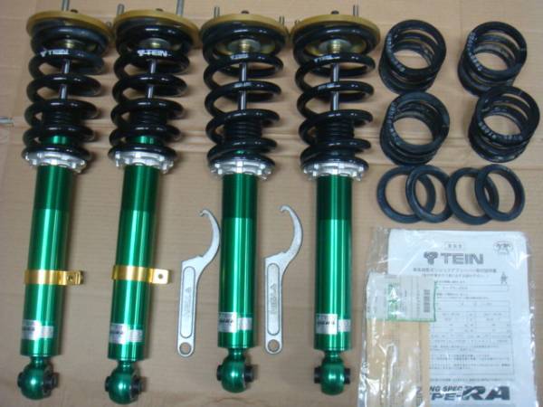

Понимаю, что пишу в космос, но вдруг... Кто либо ездил или слышал или предполагает)... как ведёт себя облегчённая машина на Type-Ra?

- - firefox   Доводилось погонять на малом круге и на довольно б...   12.7.2010, 21:03

- - firefox   Итак, попробую собрать ощущения в кучу... В общем ...   13.7.2010, 9:13
- - supra300   убил... Говорил с американцем, который сбежал от R...   13.7.2010, 10:02
- - firefox   По жесткости пружин было бы наверное Ок. Но я не п...   13.7.2010, 10:51
- - supra300   мне тут по секрету сказали что ход подвески всего....   13.7.2010, 11:10
- - firefox   Я думаю что просто "нормально ездить по вашим...   13.7.2010, 11:18
- - supra300   про комфорт давно уже не просят, но чтобы хотя бы ...   13.7.2010, 11:27
- - Bakki   А почему эти пружины мегажесткие? Они же 16/10 кг/...   13.7.2010, 11:42
- - firefox   У таких койловеров как Tein вообще обычно не очень...   13.7.2010, 11:48
- - supra300   2000 за v3. Отлично! Но проблема что для 70-й ...   13.7.2010, 12:40

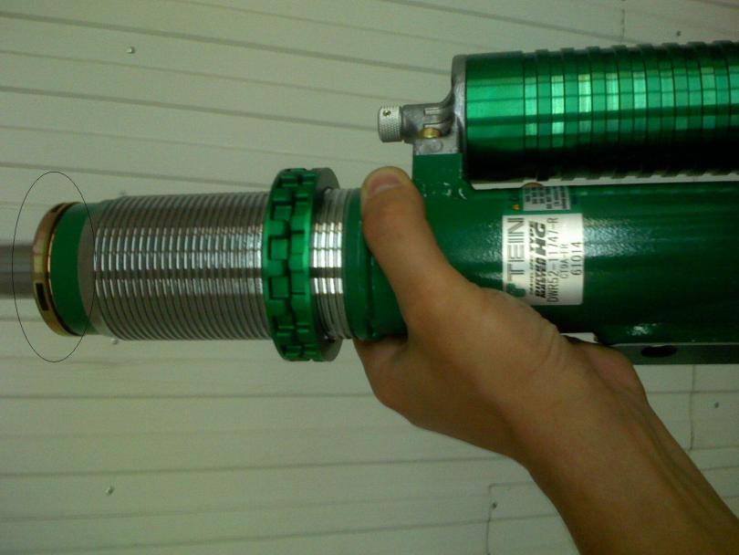

- - IQ200   Может в свое время не туда смотрел, но JZA80 и JZ...   16.10.2010, 9:32
- - supra300   ага, это такой прикол) окислилось и прикипело. Про...   16.10.2010, 18:36
|- - IQ200   supra300 в моем случае ВД и прогрев не помог, насч...   16.10.2010, 19:05
- - supra300   Какие шайбы ты откручиваешь? Я имел в виду регулир...   17.10.2010, 6:53
- - IQ200   Эти амморты я не крутил ввиду бесполезности, но на...   17.10.2010, 8:16
- - supra300   должна была сняться. Почему бывают проблемы... Пок...   17.10.2010, 11:22
- - IQ200   К сожалению не снялась! Очень интересует вопр...   17.10.2010, 16:54
- - supra300   как любая работа всё начинается с диагностики и ос...   17.10.2010, 18:32
