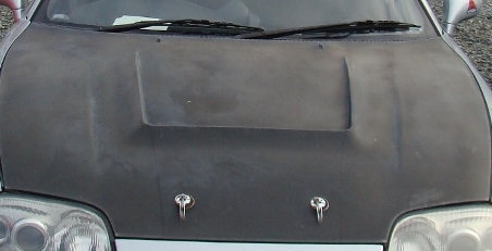

Вообщем такая ситуация, заказал капот, ждал долго, пришел, 30% всего капота мутная, и фактуры карбона под этой мутностью совсем не видно.
Как быть ?
Можно ли полировать и тд ?
И как его воскресить ?
ЗАранее спасибо(

фото

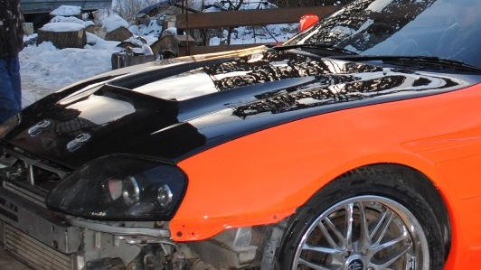

Его можно полировать, только он помутнеет опять. Мой помутнел через месяц. Покрыли лаком и заполировали - теперь блестит постоянно.

+1 AФломастер. Отдай малярам,обольют лаком и запалеруют.

капот они всё равно будут матовать, по другому лак не ляжет.
то есть сначала зашкурят, потом залачат.

всё зависит от расстояния на котором смотришь.
скажу так - хуже не стало, стало лучше.

шлифовать надо до структуры, стараясь её не повредить. Так как смола достаточно жесткая это то ещё занятие. Только после того как будет снято примерно 3-4 мм верхнего слоя структура проступает явственно. Потом покравать лаком который не боится стирола слой за слоем. Плюс - достаточно дешево нужная деталь.
