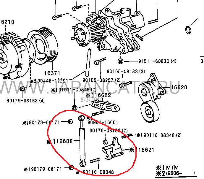

Народ, а как быть если убрать кондер и ставить короткий ремень, если стоит на натяжителе какой то демпфер. Визуально кажется что нижняя планка на которую он крепится будет мешать ремню, или это мне просто кажется? Интересно что такой демпфер стоит только на Супрах, на атме и турбе, на аристах их нету, для чего он вообще?
сообщение 4.8.2010, 14:28
Нижний кронштейн депфера придется переделывать. Дюха делал себе - спросите его.
Демпфер ставился только на Гетраг (всегда) и на Supra атмо+W58 (после 12.1999).
Он уменьшает колебания приводного ремня на переключениях.
