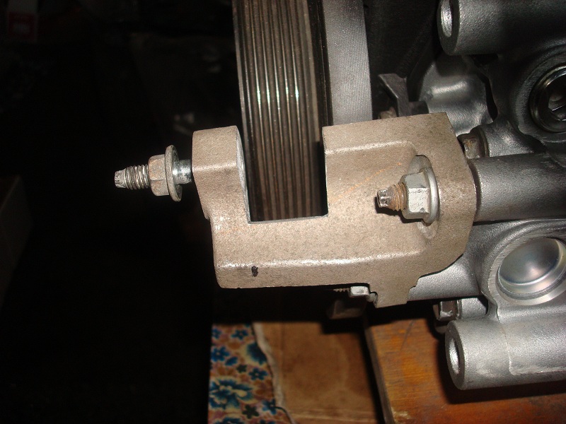

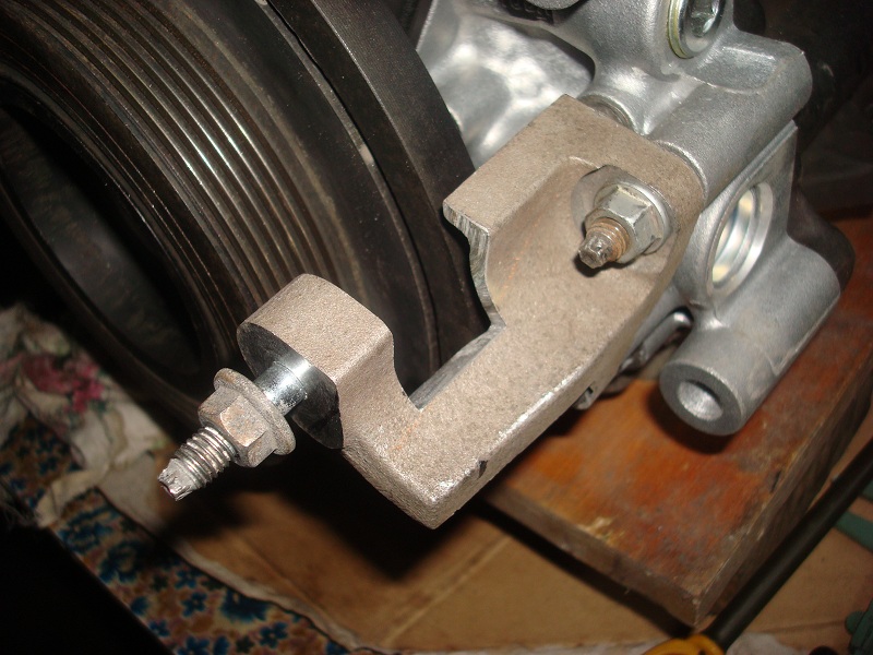

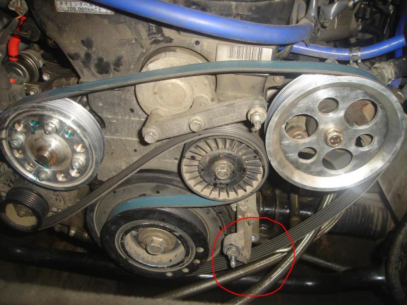

Ампутировал кондиционер. От чего ремень подходит?
На фото видно что ремень будет тереть об крепление натяжителя ремня, убирать натяжитель или переделывать как то?

6pk 1815 ремень 740mm

Я у себя упор сделал так. Ничего не задевает, зазор около 2мм от ремня.
Ремень 6PK 1863.

А если совсем без натяжителя, то ремень не слетит?

ну натяжитель, точнее демпфер есть только на Супре, а на всех остальных джейзетах его нет при одинаковой конструкции и ниче smile.gif)))

Ничего не слетит. И это не натяжитель, а просто дополнительный демпфер для него. На АТ Супрах например его вообще нету.

да я бы тоже его демпфером обозвал, но экзист утверждает что это натяжительsmile.gif
