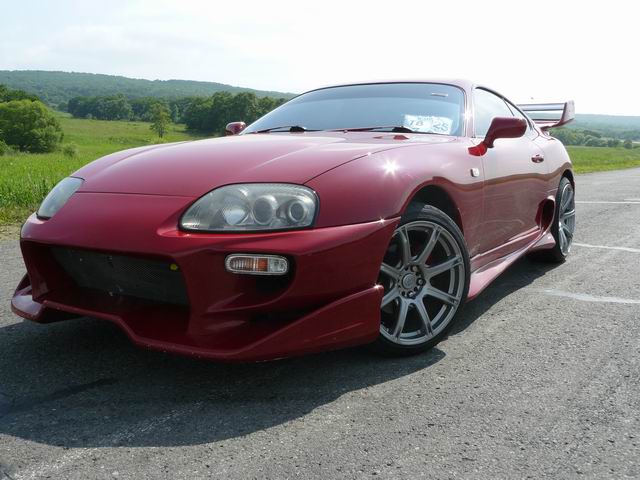

Машин во владении уже месяц, проблем не доставляет. За скромную сумму покупки имеем: VeilSide Combat в круг в состоянии 4+ оригинальный, тапки BBS "18 (на фотах уже на Work XC8), трассу HKS с перевареным коллектором, вдох HKS, тонировочку, серьёзную музыку. cool.gif
На сегодняшний день с Яхи уже приехал бампер Do-Luck Sorer, завтра загоняю в малярку, будем менять бампер, удалять спойлер, выставлять обвес в идеал и перекрашивать.

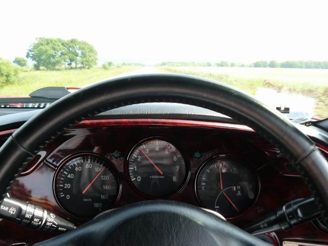

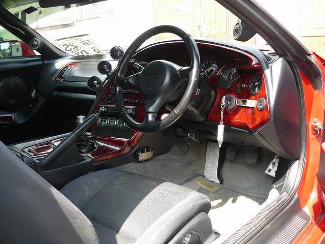

поздравляю но панэль выкрашена на любителя большого! на мой взгляд лучше в сток в чёрный!

Панель -- какая досталась... Ситуация на рынке сложилась такая, что выбирать Супры по цвету панели и установленным обвесам не приходится... biggrin.gif Пока особо не накаляет, потом буду заниматься салоном, куплю чё-нить другое или затяну под карбон чёрный.

а эта панель всем начинающим тюнерам спать спокойно не даёт, так и норовят покрасить какой нибудь гадостьюsmile.gif
мне досталась, когда машину брал, чёрная лаковая с гомосятскими голубыми блёсками, типо звёздное небо biggrin.gif

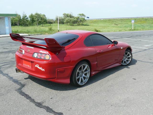

Поздравляю!-Диски зачётные,но резю реально можно шире воткнуть! ,цвет красивый,удачи в постройке!

украина, сэнкс! smile.gif Про резину в курсе. rolleyes.gif Но на атмоовоща пока больше и не надо. Диски перед 18" 9,5JJ +40, зад 19" 10JJ +25. Резина перед 235/40/18, зад 245/35/19. Да и "домики" мне вкатывают. blush.gif На iR-S из подписи та же ситуёвина: 225 и 245 на дисках 9 и 10 соответственно. biggrin.gif
