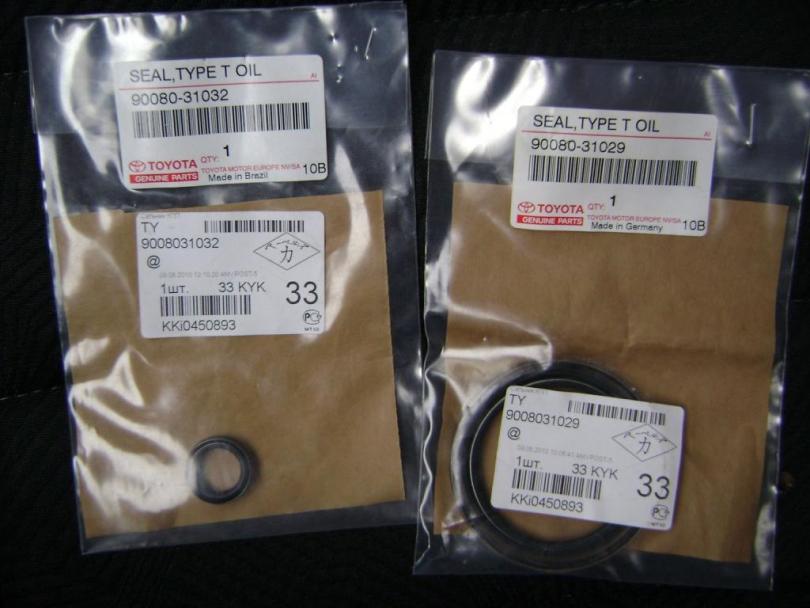

Такая же истоия, потеет через сальник хвостовика. Сальник на "хвостовик", а заодно и на кулису купил в Exist.ru (на фото). Поменять не могу, т.к. не могу снять полумуфту кардана с "хвостовика". Был уже на двух сервисах, говорят нужен съемник. Жду вот теперь, когда местный мастер подпольное прозвище Ш...р, приедет с отпуска - обещал решить проблему.

сообщение 5.8.2010, 7:33
Сообщений: 1 279
Регистрация: 2.12.2008
Из: г.Астрахань
Пользователь №: 3 251
Может течет даже после замены от того что вал имеет люфт и он потом разбивает сальник.

Drillchel
сообщение 5.8.2010, 10:20
Сообщений: 525
Регистрация: 16.5.2010
Из: Красноярск/Москва
Пользователь №: 4 678
Авто:Toyota Supra JZA80-ALFVZ
Был в нормальных сервисах: "сакура моторс", "покровсий", по телефону отказали "форвард", "вочточный терминал"(не заехать с обвесом). Только в Пит-Стопе (специализируются не рем. АКПП), сказали приезжай, попробуем. Один +, после не удачных попыток смены сальника, с меня ни где не попросили деньги... Типа там, за использование подъемника, или мол они не виноваты, что полумуфта не снимается.
Все привыкли к агрегатному ремонту, не какого кретивного творчества в подходе к решению не стандартных задач при ремонте авто.
Вообще сервисы не долюбливают Supra. По телефону, некоторые сервисы, услышав, что авто Toyota Supra, сразу отказывают.
Сообщение отредактировал Drillchel - 5.8.2010, 10:27
