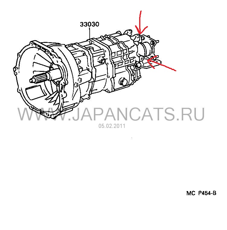

|- - master   Масло на коробке в отмеченных местах, замена двух ...   5.2.2011, 17:30
- - Sub   У меня решила.   7.2.2011, 17:21
- - Drillchel   У меня, решила проблему замена сальника хвостовика...   7.2.2011, 17:36
