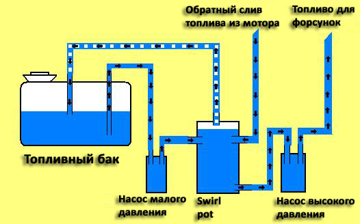

QUOTE (Wheels @ 11.1.2011, 17:33) *
Я вот думаю тоже обьединить и развести... Хотя пока не решил... И бак, делать ли в баке все, или в отдельном ресивере.. типа чтобы не отливало.. ПРосто у меня сток бензобак какойто дурацкий... если меньше половины бака, то в дрифте отливает в сторону и машина задыхается..
Swirl pot решит твои проблемы. Это более правильное решение, гарантирующее нормальную подачу топлива при любых ускорениях в любых направлениях. И не сильно проблематичный в установке девайс. Проблему топливного голодания на спортивных автомобилях решают именно таким образом. Плюс приятный бонус в виде топлива без пузырьков - можно получить еще пару капель мощности smile.gif

Это ты про ресивер, через который прокачивается топливо? Я думал еще про такой же ресивер, но в нем поставить насосы уже основные? А в него топливо закачивать стоковым к примеру.
Картинка украдена здесь bbs.scoobynet.com, перевод by Panda™.
Насос малого давления можно купить Bosch или Pierburg, цена вопроса буквально пара тысяч. Насос высокого давления на твое усмотрение. Denso, Walbro и все прочие. Обсуждали миллион раз на этом форуме smile.gif

Да я думаю использовать сток турбо насосы Американской Супры. А вкачивать из бака в Пот стоковым БМВшным насосом..

Трансфер топлива из бака в swirl pot только лучше насосом малого давления. Уточни давления насоса, который ты собираешься использовать smile.gif
Хотя нет. Не "только", а "лучше". В принципе я видел и много схем с насосом высокого давления в баке, но есть подозрение что с ним в swirl pot будет попадать больше воздуха, а следовательно полезный объем бачка будет уменьшаться. Хотя с другой стороны если активное использование в дрифте или на кольце не планируется, то сойдет smile.gif
