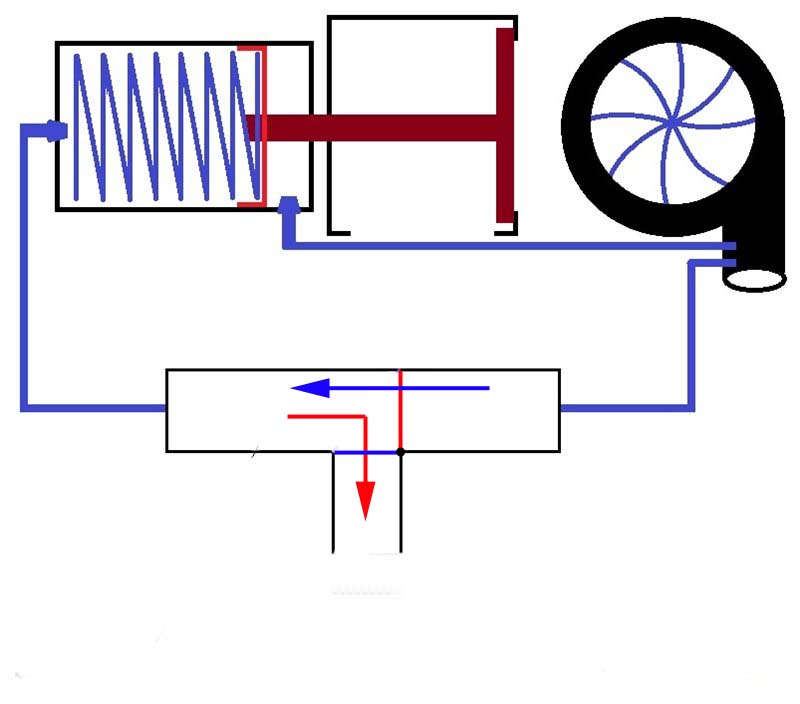

- - Wheels   Ну вот и все! Мотор готов :) Но есть дил...   5.4.2011, 22:50
- - prz   В вопрос вчитываться терпения не хватило, но подкл...   7.4.2011, 11:59
- - Wheels   А другие говорят не правильно. В итоге я сделал тр...   8.4.2011, 13:43
- - Drillchel   Привет! Клево все выглядит! Нулевику не ...   8.4.2011, 16:43
- - Wheels   Пайпа нету пока на 100мм для впуска.. Будет, сдела...   8.4.2011, 21:04
- - prz   Не понял твоих объяснений, но тут все просто. На м...   9.4.2011, 0:57
- - Wheels   Я вот так сделал в итоге. Всегда в обе камеры под...   9.4.2011, 13:15
- - prz   Подумай еще раз, при таком подключении гейт у тебя...   9.4.2011, 14:09
- - Wheels   У людей открывается. Мне такую схему АНдрей VEMS с...   9.4.2011, 14:16
|- - prz   Цитата(Wheels @ 9.4.2011, 16:20) У людей ...   9.4.2011, 16:42

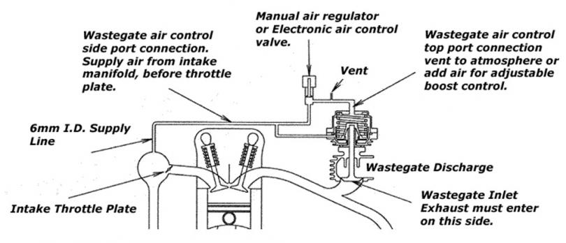

- - Max7m   По первому варианту наверно) Вот как у TIAL   9.4.2011, 14:50
- - Wheels   Ну да.. как я первый вариант и показал..   9.4.2011, 15:12
- - Wheels   Клапан работает не так. У него три соска, один все...   9.4.2011, 17:35
- - prz   да все равно, считай, что красной заслонки на моей...   9.4.2011, 17:54
- - Wheels   Тоесть по первой схеме которую я нарисовал?   9.4.2011, 18:30
|- - prz   Цитата(Wheels @ 9.4.2011, 20:34) Тоесть п...   11.4.2011, 0:06

- - Wheels   Я подключил пока по ето схеме. Пружину полюбому пр...   11.4.2011, 1:51
