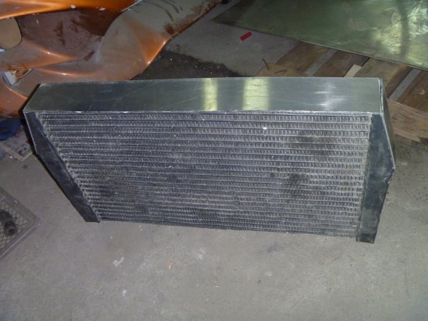

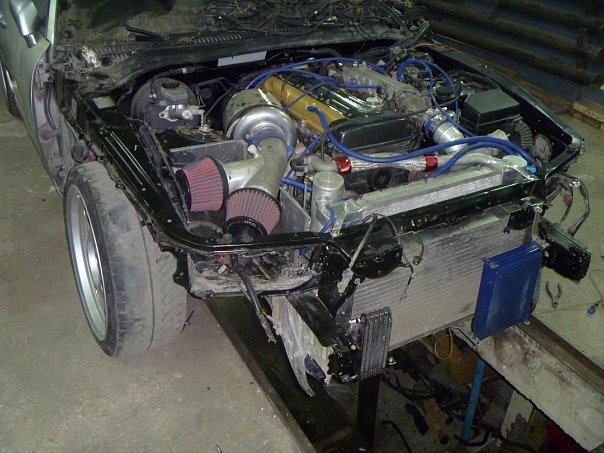

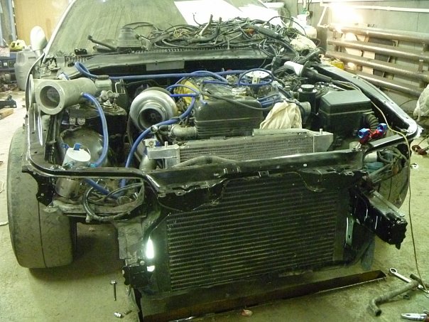

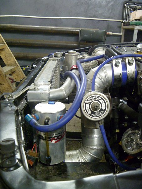

Недавно ставил себе кулер. Делюсь своим решением smile.gif В наличии было 2 кулера: китай и бу Камаз.. по размерам естественно Камаз был больше(почти в 2 раза по высоте, и почти в 1.5 раза легче китая...Я вообще за кастом, так что выбор что ставить был очевиден smile.gif Чуть работы болгаркой, маленько аргона и вот оно! Получился кулер габаритными размерами четко входящий внутрь рамки "телевизора". Пайпы пустил не выводя наружу за лонжероны..от турбины небольшая прямая до кулера и от кулера на дросель. В результате чего укоротил длину пайпов на 1.5 метра. В общем заценяйте инсталяцию. Критика и полезные советы приветствуются smile.gif

Пайпы, кстати, хорошо проложил. От турбины возле вып. коллектора идут? Там какой-нибудь экран присутствует?
з.ы. кулер ацких размеров просто)
сообщение 16.9.2010, 6:06
Сообщение #27
Кулер просто чумовой получилсяsmile.gif Кстати, какая у него толщина? Двухглавая гидра на впуске тож понравиласьsmile.gif

Устанавливать кулер за радиатор unknw.gif Ведь там холодным воздухом и пахнуть не будет, смысл таких размеров теряется. Лучше мне кажеться было поставить воздух/вода и пайпы можно было бы еще короче сделать
сообщение 16.9.2010, 15:29
Сообщение #31
Не, у него всё нормально - сначал кулек, потом радиатор.

А на фото-то, наоборот!

Действительно не разглядел, там и радиатор просто такой же "самособранный". Ну если это все по аккуратнее оформить то очень даже ничего.

DyxLess, Долго фтыкал в фото..где наоборот? О_о Синий кулер - масло мотор, маленький черный (уже заменил на побольше smile.gif) масло акпп, потом воздух, потом вода. Кулер черный и во весь телек. Радиатор люминивый и за телеком...на фото плохо видно?
Саша, а в чем неаккуратность? Это не финальная инсталяция, укажи на ошибки, буду исправлять.
ximik, Кто говорит про экономию?smile.gif Себестоимость: бу кулер камаз + алюминий(лист, трубы) + сварка аргоном равна стоимости бу брэнда и уж точно дороже китая...вот только они совсем других размеров. Я чисто из экспериментальной стороны. Колхоз в моем понимании кривое исполнение чего либо, а тут кастом wink.gif Да и не эстет я, больше практик..
Радиатор кстати под вопросом..есть желание убрать его назад...там столько места получается если запаску вырезать и убрать стоковый бензобак smile.gif

Куда интереснее самому такое навоять, если есть время и умение почему бы и нет good.gif . Про аккуратность я имел в виду верхнюю часть радиатора, и угловатость бачков кулера и радиатора, и пайпов. Вобщем перспективная задумка
