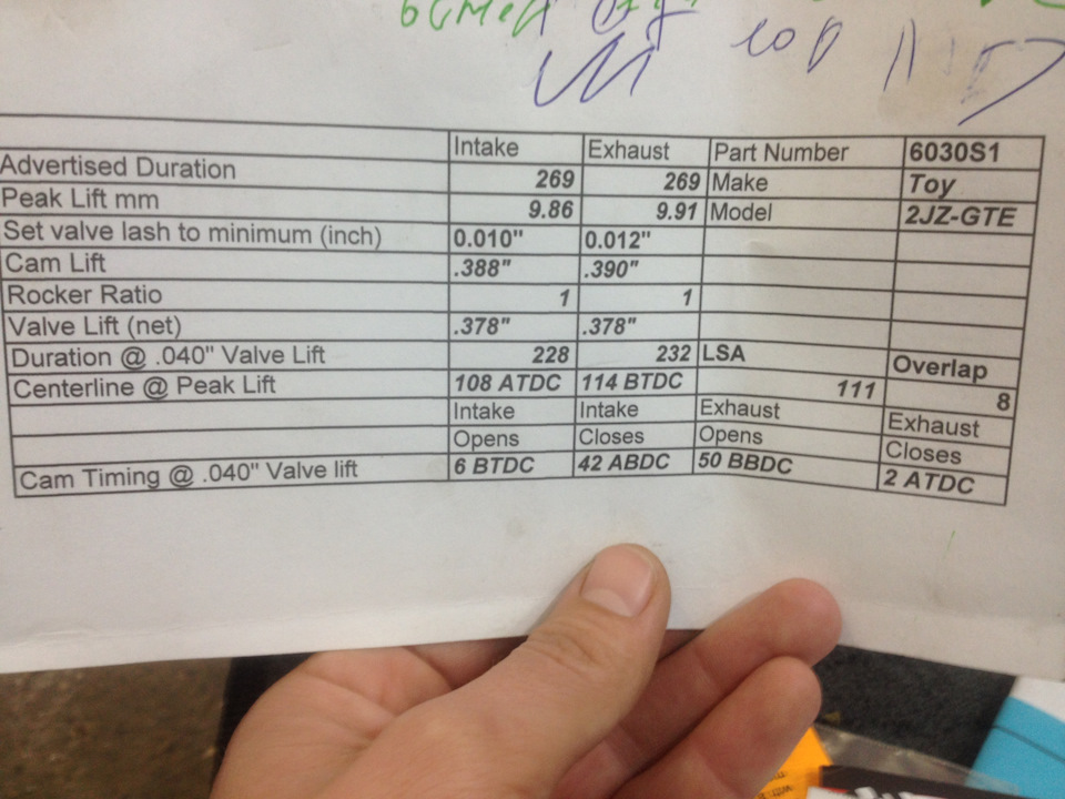

Много всего написали, а вот про установку и настройку не слова!
Имеем распредвалы GSC Power-Division S1 Specs gsc-6030S1
Intake 269 Duration 9.90mm peak lift, 108 degree Centerline
Exhaust 269 Duration 9.90mm Peak Lift, 114 degree Centerline
Но данных по перекрытию нет, соответственно валы не можем выставить по рекомендациям производителя. Сейчас стоят распредвалы по коленвалу в ВМТ.
Помогите найти данные по перекрытию моих валов и предлагаю обсудить нюансы правильной настройки перекрытия распредвалов clapping.gif clapping.gif clapping.gif

Все молчат, как партизаны ph34r.gif , ну да ладно.
Вот нашлись данные по распредвалам GSC Power-Division s1, спасибо Жене Naxys
Теперь на основании этой таблички, нужно разобраться о перекрытии клапанов.
Просьба не стесняться и делиться знаниями

Так у тебя всё в спеках есть. Просто валы выставляются не в перекрытия в ВМТ, а по транспортиру и данным из таблички выше.
