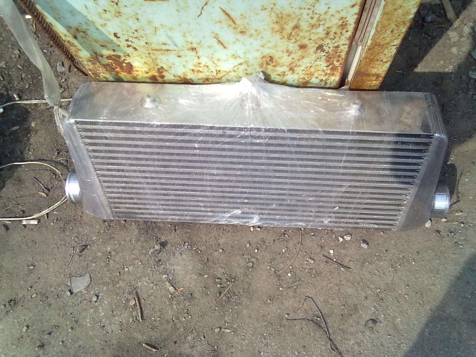

Радик алюминь
Кулек 100 мм SX Power

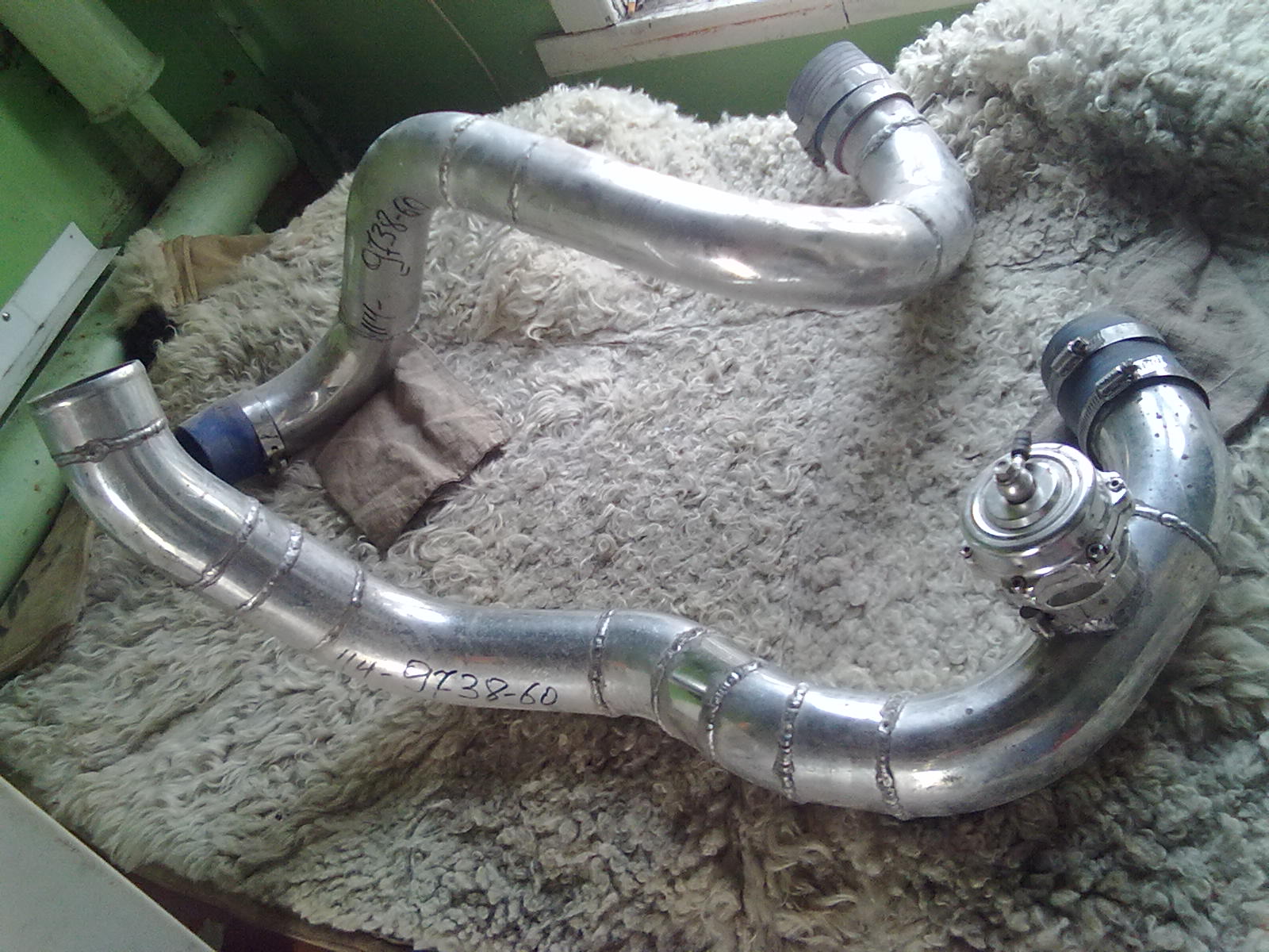

блоу тиал вроде, пайпы сам варил? почем у вас аргонщики за шов берут?

Блоу ноунейм, китай наверное, шел в клмплекте с кулером и пайпами. Я думаю недорого берут за шов, там делов то немного по сути дела.

Это пайпы под сток турбины?

Кстати... блин надо у Аудисона спросить. Хотя переварить не проблема.

ИМХО но проще заново сварить!

Пайп с блоуофом вообще не похож, он точно не встанет. Дальний на фото вроде тот. И такое чувство, что ещё одной части не хватает.

Моя чуйка подсказывает что это пайкинг от штатного кулька.

Аудисон сказал, что этот кулек вместе с пайпами стоял на его Супре. Пайпов всего 2 штуки и они именно от этого кулька. huh.gif

Что они от кулька это бесспорно, но вот от какого - стокового?

Только у него сингл стоял =)

От этого.
Да, стоял на тот момент когда был этот кулер.

Первый пайп похож как от сингла, и направлен он был не через крыло, а сразу вниз и далее под телевизором к кулеру, но тогда блоу получается под бампером стоял справа, где место штатного кулера. Шайтан. blink.gif

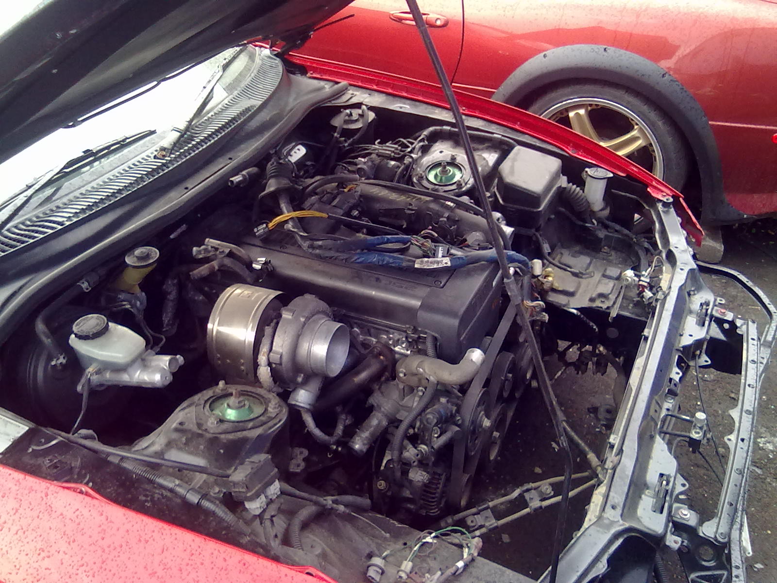

Давненько я тут ничего не писал. Новости есть, приятные и не очень. Так как папйпы кулера сделаны под сингл... пришлось ставить сингл rolleyes.gif Всем истинными Суправодам просьба сильно не пинать т.к. мотор у меня теперь 1JZ-GTE и турбина HKS GT2835.
Для начала вынули все подкапотное и покрасили в черный цвет т.к. есть желание сделать в будущем машину черной. Затем по совету человека с форума который ставил 1 джей в Супру я решил двигатель воткнуть на подушки от 90 Кресты от которой собственно и мотор, а затем поставить на Супровский подрамник. Там меня ждало разочарование т.к. подушки не подошли, а подушки от моего старого атмосферника.... я продал вместе с мотором sad.gif Но ладно, нашелся человек в Хабаровске у которого были кронштейны и подушки от Супры, металлические такие, высокие. Я купил их, отдал в сервис где строится тачка и со спокойной душой поехал в отпуск. Через некоторое время выяснилось, что мало того что подушки не подходят к подрамнику, они еще не подходят к кронштейнам ph34r.gif В общем все таки нашлись добрые люди, продали реально те подушки и кронштейны которые нужны и когда я прилетел из отпуска мотор стоял уже в машине.
