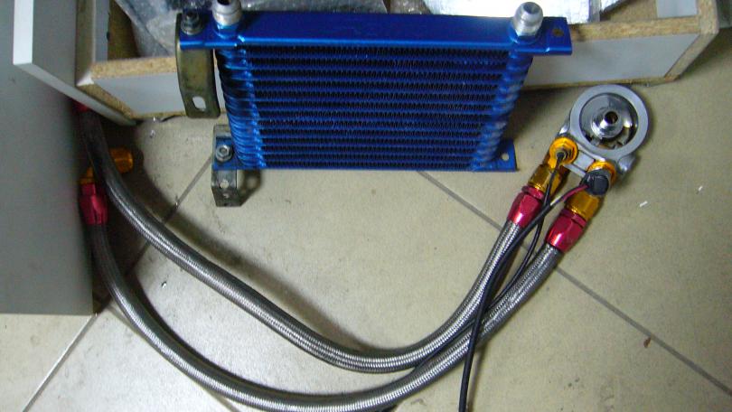

С маслокулером вроде тоже разобрался, прикупил у rom@888 Greddy, вот такой:

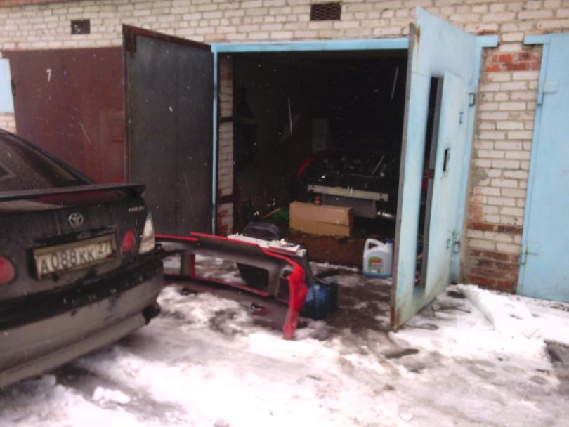

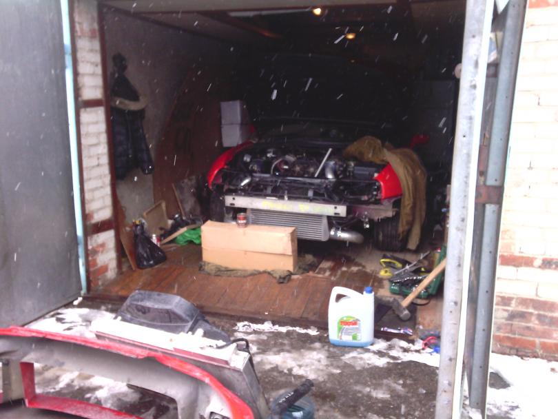

Кстати, Го Про снимает неплохо, но конечно с роликами на ютубе не сравнить.

Ха! У тебя гараж, как у меня! Я всю зиму так же ковыряюсь. Так что, я тебя очень понимаю.

Он еще и не отапливаемый ph34r.gif Сегодня хоть тепло было, около 0 градусов, так и не снял шкив коленвала dry.gif

Давненько уже купил подставку под датчики, вроде Greddy, но надписей нету нигде, на вид хрупкая шо ппц dry.gif

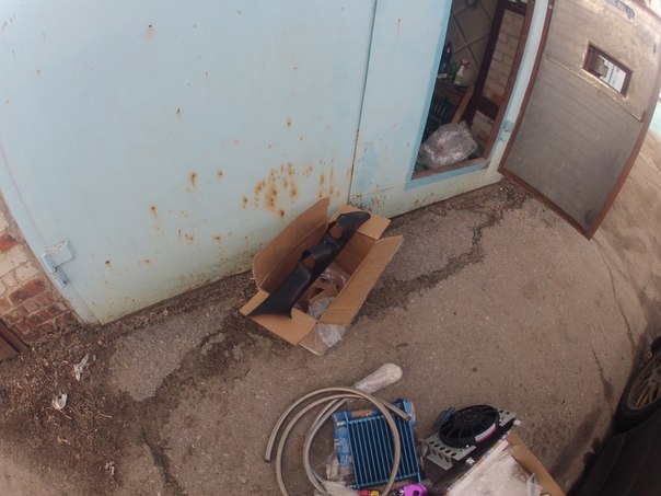

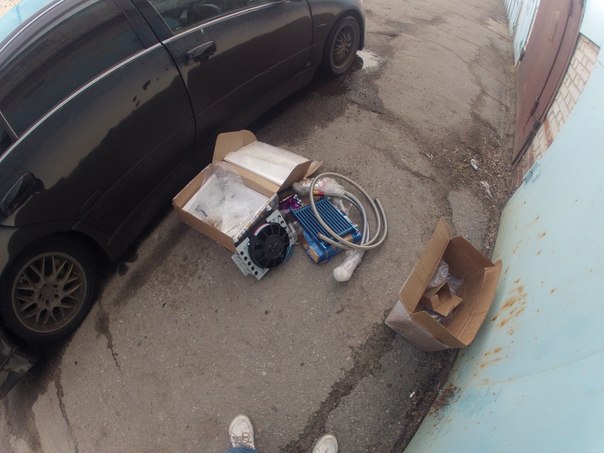

Приехали кулеры Greddy и Dеrale. Спасибо rom@888, упаковка и цена доставки порадовала friends.gif
Вопрос такой, надо поменять шланги т.е. старые снять новые поставить. Мне хватит старых фитингов и шайбочек или надо новое что то ставить? Ни разу не сталкивался и хочу сам все сделать. И как определить какой у меня размер фитинга (AN тоесть)?

Шланг то есть, фитинги старые тоже. Там я читал где то надо шайбочки какие то одноразовые ставить, просто мне кажется я у нас не найду их если старые фитинги оставлять, а новые фитинги заказывать - размер надо знать..
сообщение 14.4.2013, 11:24
Сообщение #279
Фитинги у тебя 10AN.
