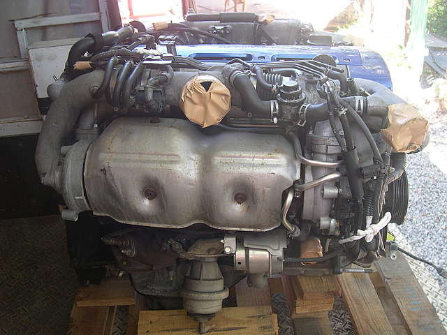

дабы не плодить лишних тем:
свап предстоит на гте не VVT-i от Супры мозг и коса меха! сейчас ге на мехе!
кулёк траст от Соарера(у меня аргон свой есть по этому по барабану от чего)
вопрос1: электрика болт-он? т.е косу мозг поставил и поехал?
2) на стоковых турбо, датчик(указатель) давления наддува электронный или механический? как решить эту проблемму вообще?
3)вот эта тема ввела меня в ступор:
цитата из переписки с продавцом
Только смотри, у меня тротл контроля нету компа. Только комп двигателя и коммутатор. Я вообще не знаю когда свапят, трк работает или её оживить нереально?
на гте электронная заслонка? или всё сказанное касается трэкшэн контроля ?у нас вообще такое есть?
4) атмобензонасос и атмотрасса потянут на первое время или в утиль?
глаз моргнул!мопеда нет!
вот что значит дваджейзэт!

4) бензонасос и трасса потянут на первое время точно, у меня такой же свап, насос на атмо такой же как на турер-в

1. Тебе надо будет перекинуть 1 фишку у блока предохранителей и запараллелить провод - там два плюса (на турбо два реле EFI, на атмо одно - вот и на один провод меньше)
2. На стоковых сенсор электронный, показометра самого нет (только на рестаиле). Но я не понимаю этого вопроса - что тебя волнует? Если ты хочешь датчик ставить то по барабану какой.
3. На nonVVT-i два компа - один основной ECU, второй Throttle Control - управляет второй заслонкой, т.е. комп трекшена
4. Насос на атмо такой же как на турбо - не переживай.

при детальном осмотре фоток( пэк сказал что двиг уже едет 1место, 1куб, 250кг, Владивосток-мурманск 5400р) обратил внимание что мотор без каталика и так как выход там один то от атмо не подойдёт! от Аристы встанет? или проще заколхозить от атмосферника или самому сварить фронтпайп и выкинуть каталик из схемы вообще?

Выхлоп покупать - даунпайпов на ебее как грязи. Проще купи (150$)

нет, брал во владике! дешевле сварить бюджет кастомайзинга 1000р! а че там за дирка на даунпайпе,под датчик кислорода?

Движки очень редко с каталиками продают. мой тож приехал без каталика.
