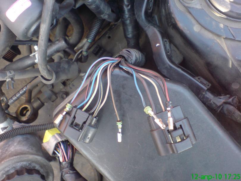

Как это коса не подошла, у тебя ведь проводка с supra?)
Перепиновывать две фишки к блоку предохранителей будешь?
AlexXXL82

Ну у меня двиг с рестайлинговой Супры с ввтАй, а я то был дорестайлинговый овощь. Может из за этого ... А так да только перепиновывать, больше вариантов пока не вижу ...
vitaleg182

Так я второй свап уже закончил. Щас тоже VVT-i с Аристо стоит.
Коса то у тебя подкапотная осталась старая?

Мой бортовик читал?)
Да конечно осталась ... вот и думаю от туда фишки взять ... остальное всё встало на свои места ...

Если машина дорестайл атмо а двигатель, коса, компьютер последнего поколения, ничего переделывать не надо.
Только перепиновал две фишки к блоку предохранителей, и впаял дополнительное сопротивление в тахометр. smile.gif

С условием что коса в моторном отсеке остается старая.

Думаю если проводка подкапотная с турбо, то делов еще меньше!)

С турбо ...

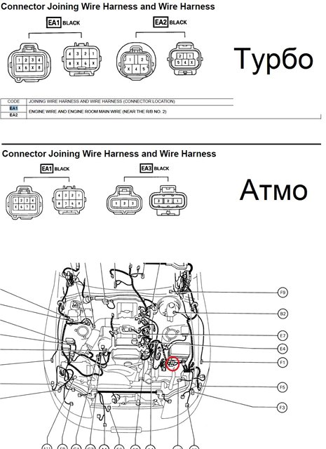

Я сделала как мне 2JZ сказал "Если двиг с Супры воткнул, срастил одну фишку рядом с блоком реле (турбо 5 дыр(4 ноги), атмо 3 (ноги:) вообщем. 2 красных в один красный, черный в черный, розовый в розовый.
розовый это наверно белый который
красный это чёрно-красный"
У меня мотор обычный не вивити-ай, машина дорестаил.

У меня было 5 проводов.
Черный,белый,два красных и синий с красной полоской.
Вот этот синий с красной полоской отвечает за работу электронного дросселя. Его запитываешь вместе с красными проводами.

Как я понял, он будет менять подкапотную проводку вместе с блоком предохранителей от турбо версии.)
Так что ему возможно, не надо будет ничего перепиновывать как нам...

+ к Артемий, уже легла турбо проводка ... блок реле остался не паяный. Вчера завели мотор, завёлся с пол оборота на холостых работает ровно, вылезли мелкие проблемки сегодня всё решаем (меняем ГРМ, натяж. ролик приводного ремня, шкиф ГУРа - восьмёркой был ... от дтп видать) в общем мелочи для исправления всё в наличии.
