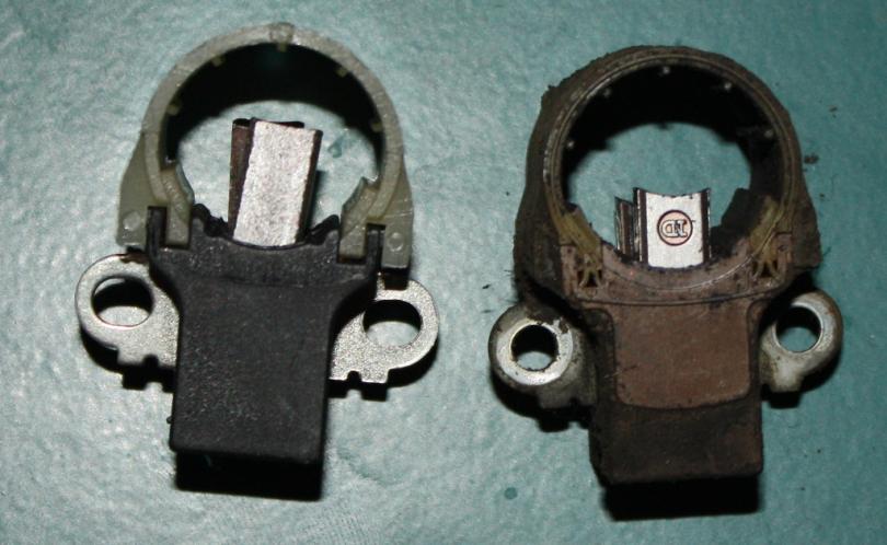

- - mashinasupra   Проблемма недозаряда в тойотах бывает при стирании...   25.10.2010, 0:36
- - mashinasupra   Размер! Все щетки одинаковые, за исключением д...   26.10.2010, 1:22
- - IQ200   2 mashinasupra Спасибо! буду смотреть что став...   26.10.2010, 3:44
- - mashinasupra   Горе от ума, меньше знаешь -крепче спишь, не выдум...   26.10.2010, 8:10

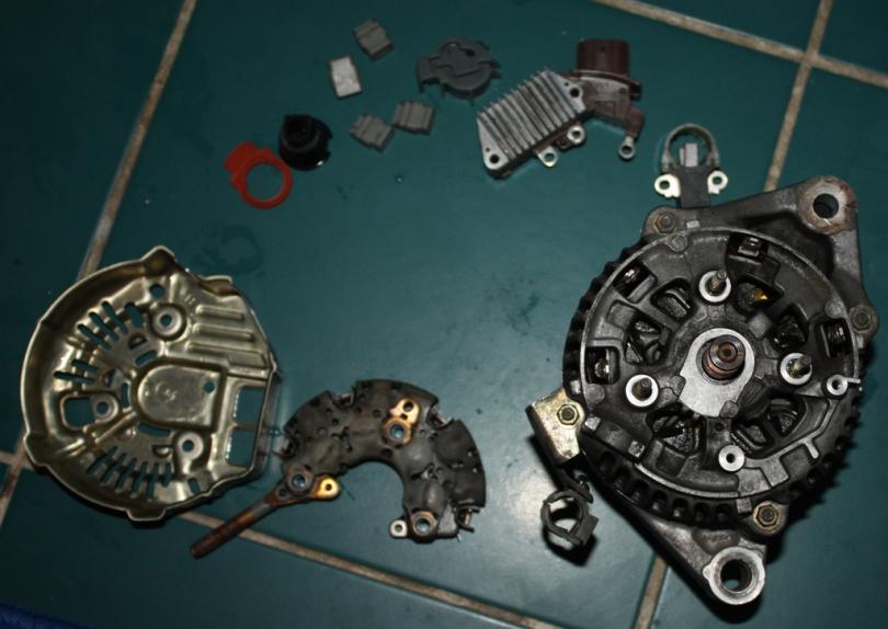

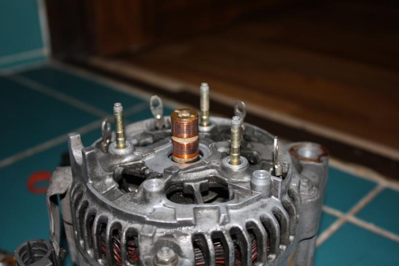

- - IQ200   В общем снял генератор! Думаю здесь нет смысла...   30.10.2010, 18:15

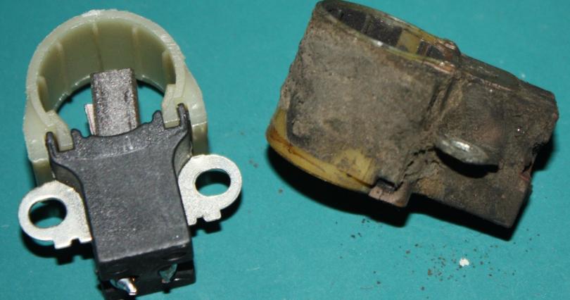

- - IQ200   Привет Всем! заменил подшипники (не дешевые ок...   31.10.2010, 11:44
- - mashinasupra   Вот это мне больше всего понравилось - !   1.11.2010, 6:21
