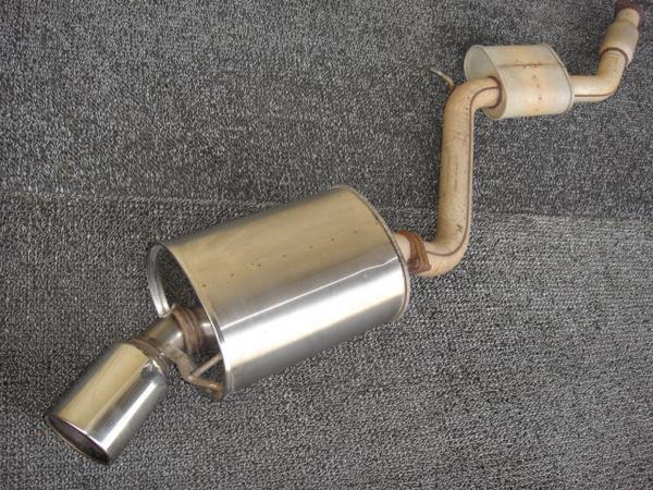

HKS Silent Hi-Power тише чем HKS Hi-Power? Хочу менять выпуск на не сильно орущий. Видел кучу картинок в инете Silent Hi-Power - то одну картинку ставят как на картинке выше, то с меньшей банкой сразу после катализатора и она в форме призмы зализаной. Кому верить нипанятна. По идее с большой банкой тише должно быть.

У меня HKS Silent Hi-Power 95 : 120, не очень громко, но часа в 2-3 ночи в тихом дворе обещали скинуть бутылку пару раз...

Hi-Power заметно громче Silenta HP
Поставил простой Hi-Power, больше нравится,

Но Silent будет громче стока? Сток, понятно, не нравится совсем. Хочется несколько громче, но чтобы бутылками не кидались.

Конечно громче. Но звук у сайлента приятный, не громкий басовитый.

Если менять заднюю часть только, то там вообще не принципиально на что. Эффект минимален. Единственное - если банка от времени совсем пустая стала, то еще немного громче будет.

у меня паук стоит и прямой тракт без каталиков,резонаторов и пр приблуд. думал что громкий выхлоп. в последнее время в банке стало что то дребезжать и решил разобраться снял ее и один вечер вообще без нее гонял-вот это громко) особенно прикольно обходить на 2й или 3ей машины когда около 5 на тахометре звук от машин отражается и кажется что формула 1 едет) и еще было прикольно по ночному городу 180 ехать. поставил обратно банку и оч доволен тишиной. тем кто хочет интересного звука типа как у "фиников" советую вот такой выхлоп с большой банкой
