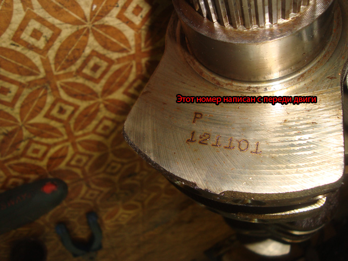

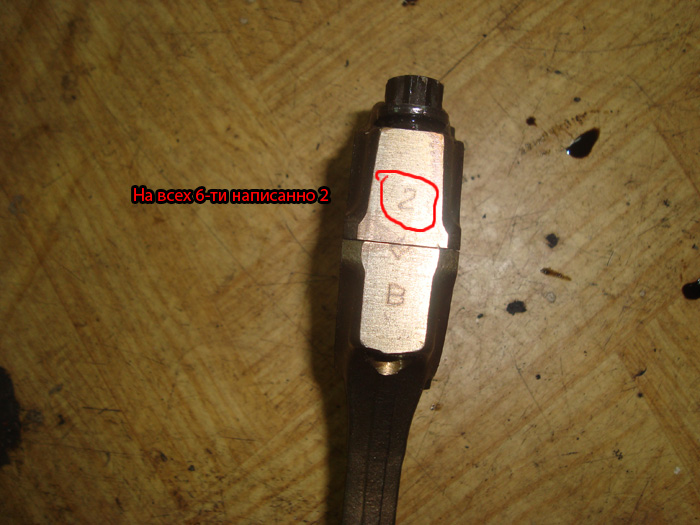

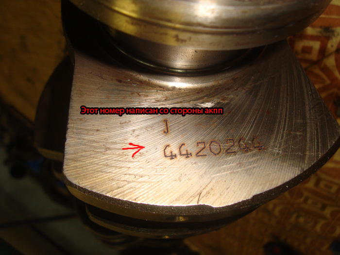

может кому пригодится: Цитата из Тоурер-форума "ALEKANDR"
это я какраз сделал все по книге, как ты и пишеш
номер на колене у тебя: 121101
номера на шатунах: 222222
складываем и получаем 343323
на коренных считается также
номера на колене 4420244
номера на блоке ты не выкладывал
складываем и получаем нужные вкладыши
только для коренных там табличка в книге есть, по ней смотриш к какой группе относится вкладыш с полученным после сложения числом
получается тебе нужны шатунные вкладыши 3,4,3,3,2,3
