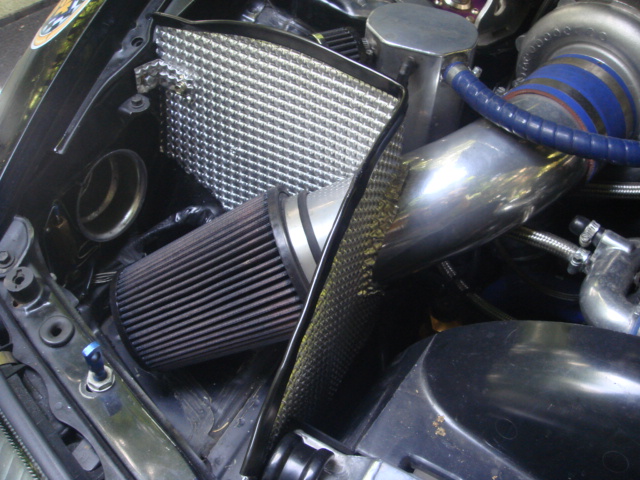

Снижение t° после установки TRD капота -10°С. Если же речь не про t° воздуха под капотом, а про t° на впуске - у англичан после установки NACA воздуховода над нулевиком и теплового экрана вокруг упала на 30°С.
Но тут встает следующий вопрос: охлаждение vs drag. Естественно, огромный воздухозаборник на капоте может и 20, и 30°С под капотом скинуть, но ценой серьезного ухудшения драга. В качестве альтернативы могут выступать капоты с теплоотводами вместо воздухозаборников, из них, как мне кажется, Top Secret style должен неплохо с этой задачей справляться, поэтому приобрел себе именно такой. Воздухоотводы в нужных местах и не должны сильно мешать встречному воздуху smile.gif

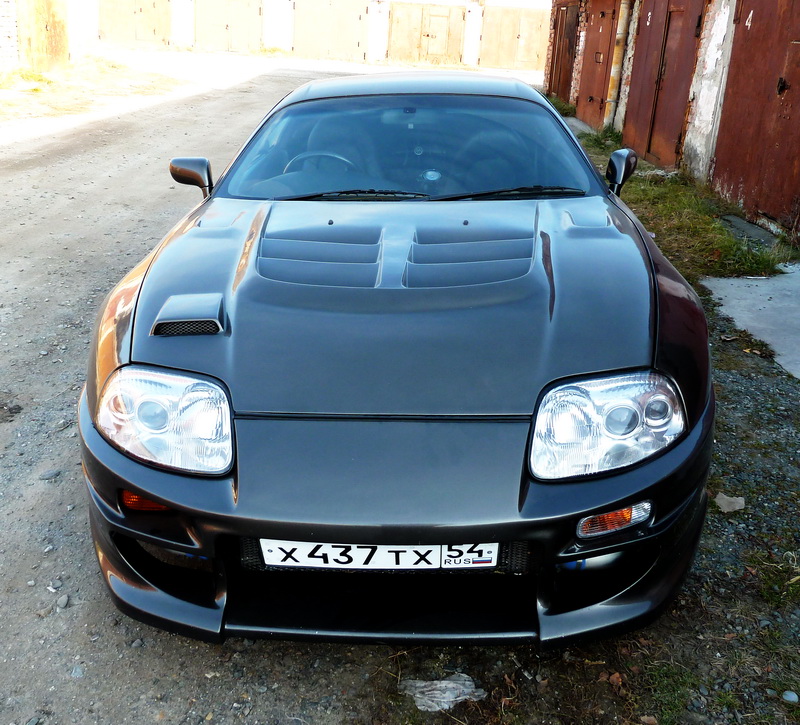

конечно нужен резанный капот!
я пока вот таким методом гонял по лету.

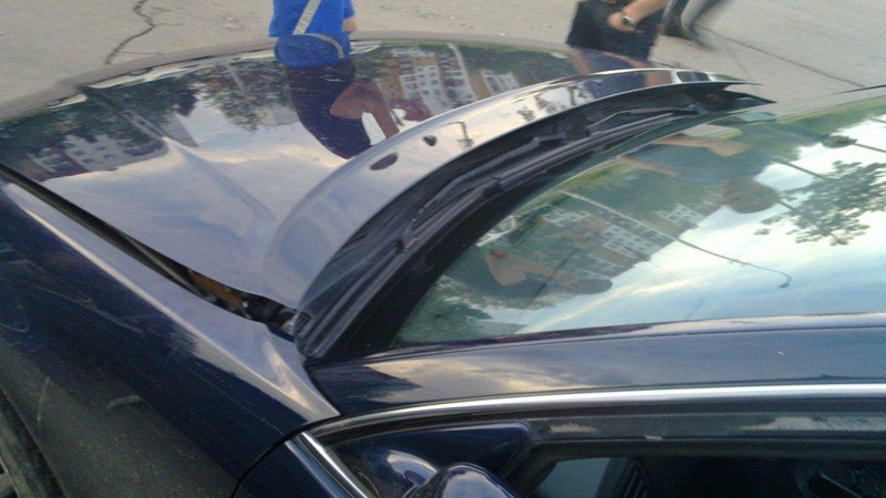

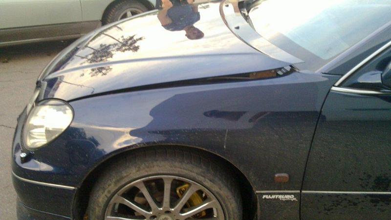

я вот тоже задумываюсь алюминевый отвод сделать, но не ради понижения температуры, а от ментов, которые при виде нулевика сразу тянутся за талоном ТО. "Переоборудование" типа... smile.gif закрою его напроч от греха подальше smile.gif

я бы тоже поставил стоковый бампер с губой. У меня при смене штатного капота на дырявый, заметно снизилась температура всех проводков,трубочек и шланчиков в подкапотном. Если вернуть всё в зад, то я бы сейчас, просто зафигачил дырки в капоте и обыграл бы их красиво. За одно бабла сыканомил, рублей 20.

что касаемо теплоотводов считаю что вот это самый наилучший вариант капота и от турбины отвод и к впуску.
Surgut drifter
