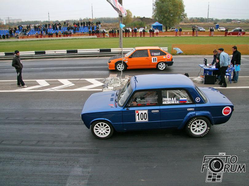

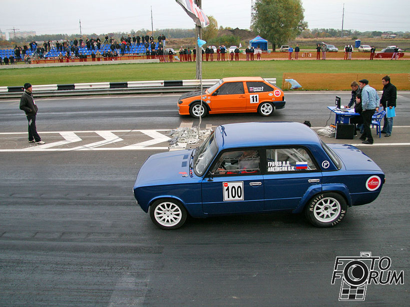

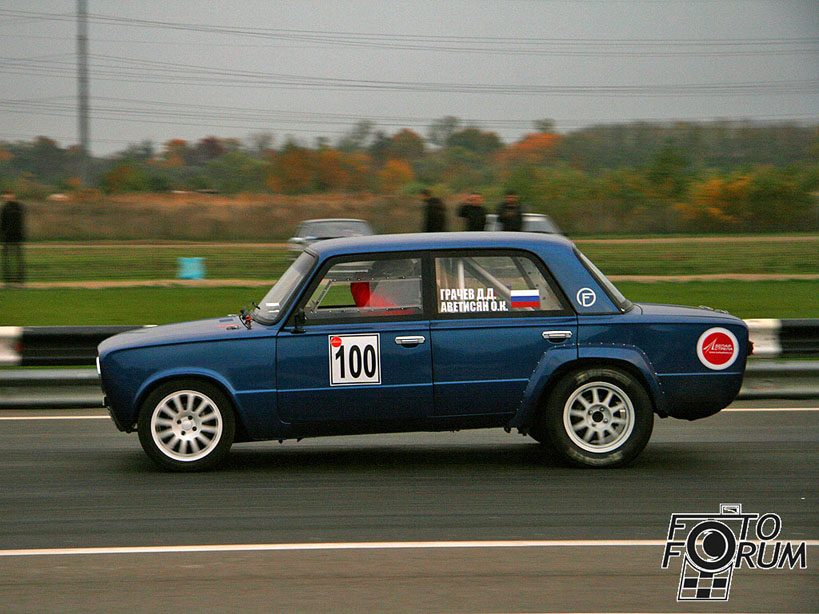

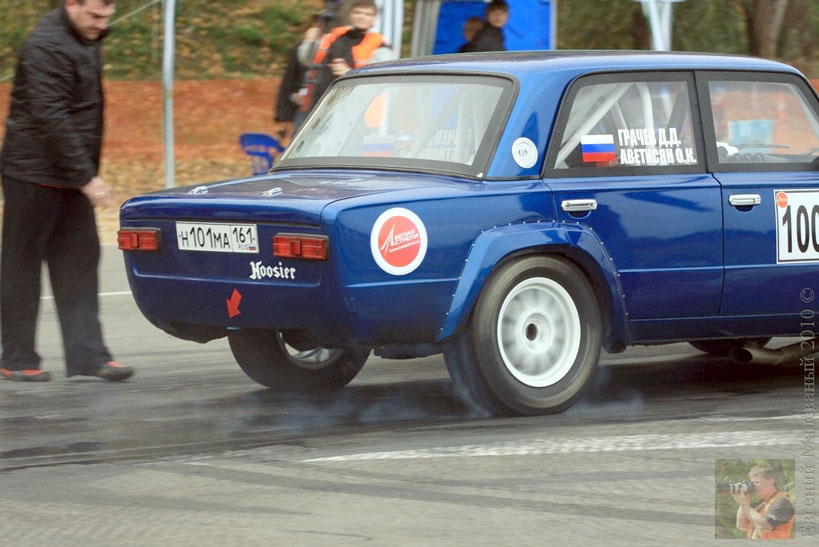

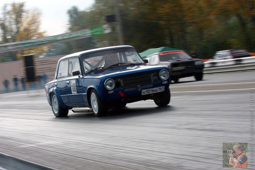

Трам-парам-пам-пам. Итак, что мы имеем в наличии:
Одна допущенная на дороги общего пользования Классика
Один наддувный мотор 1500сс
Один квотер
Время 10.846 (На полуторалитровом моторе! Sic!)
Вы все еще строите Супру? Тогда мы идем к вам!
Честно украдено с сайта Hoosier ©
Оригинал
PS Предвосхищая возможные посты с флудом на тему "он все равно ВАЗ, поэтому отстой, Супра красивее", такие сообщения будут незамедлительно удаляться, авторы будут получать предупреждения. Это раздел "Автоспорт", а не "Подиум" или "Гламур". Просто предупреждение wink.gif

Пандо, беда в том, что никто не строит Супру под квотер (из клубней европейского региона). Покупка кучи железок красивых - не есть строительство.
А так можно построить 10-секундную стрит-легал Супру.. но это будет очень недешево.

Mr. Y, я понимаю к сожалению. Тогда пусть все читают про Тазы и думают, у кого тут на самом деле быстрая машина angry.gif
А ты кстати не в курсе спеков Копья? Я вроде бы умею пользоватся Google, но подробной истории постройки не нашел.
PS Кстати насчет 10.846 на полуторалитровом моторе - может меня подводит память, но я в принципе не помню в мире машин с таким результатом на таком объеме. Если я не прав, поправьте меня те кто в теме, pls smile.gif
